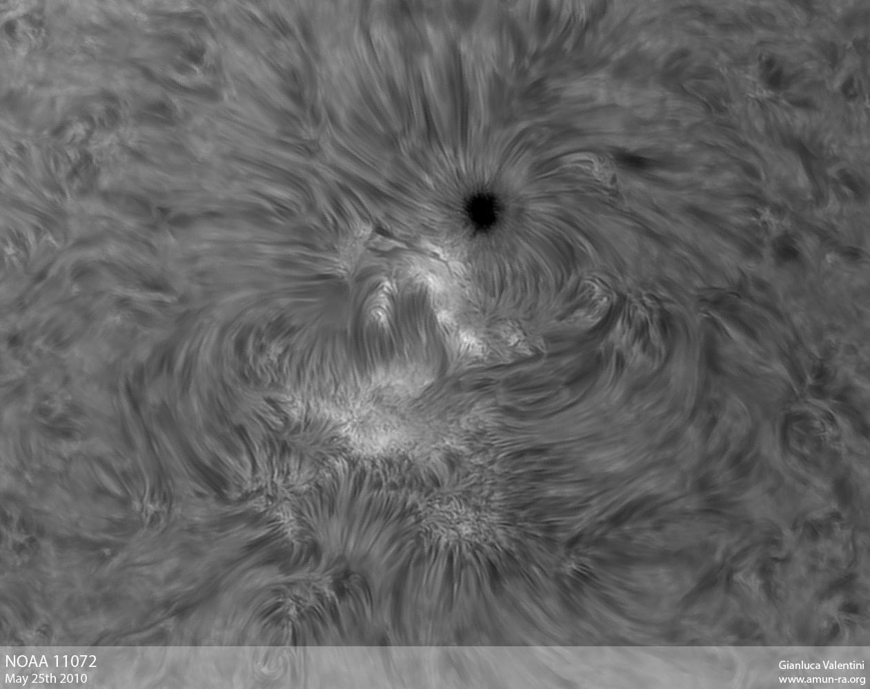

N'hésitez surtout pas à nous en faire un post, parce que moi aussi je suis intéressé par les Solarspektrum, si je dois un jour remplacer mon PST modifié ce sera sûrement pour ça. Je pense que la qualité est bien présente, on n'a pas trop de retours ici en France mais bcp d'allemands et autrichiens n'utilisent que ça avec des résultats assez impressionnants, là-bas Daystar doit être interdit de séjour :be:
Un exemple avec un Solarspektrum de 0,35A, et une lulu TEC180.... Bon le budget commence à exploser là, mais le gars a quand même eu un bol pas possible côté turbu, ça laisse rêveur...
