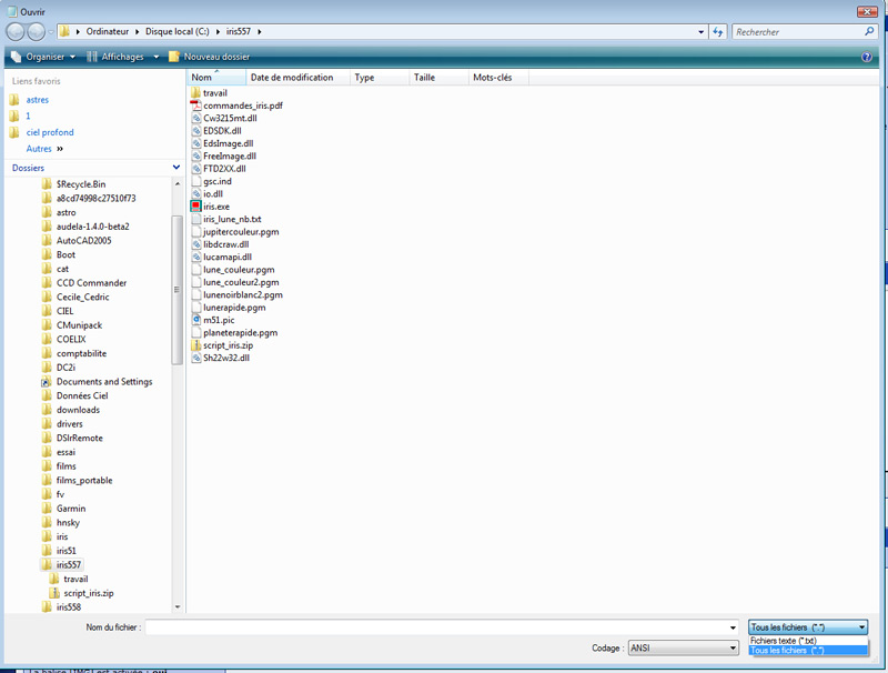

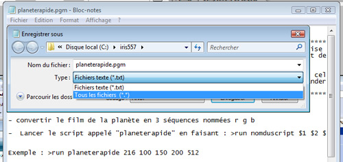

Oui je connais bien la manip de fichiers txt avec le bloc note mais on sauvegarde en fichier texte et non en pgn. Même en renommant le fichier ".txt" par ".pgn" ça reste du format txt.
Ou alors il existe une manip différente sous bloc note. Ché pas encore.
Suis allé sur astrociel (site de Seb Leboutte) pour charger ses scripts : ils sont bien sauvegardés sous un format différent (pgm) et n'apparaissent pas de la même façon, avec un icône différent, sous Windows.
Je continue de chercher.
cela ne poses pas de problème
dans les boites de dialogue ouvrir ou enregistrer sous il faut simplement sélectionner "tous les fichiers"
comment tu l'as trouvé mon Abell 2151 dis?:be::D
Ah, Ok, cette fois ça marche. C'était l'info sur la sauvegarde qui manquait.. :)
