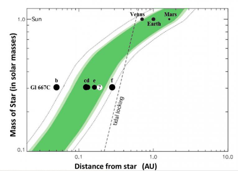

Vous vous rappelez de Gliese 667C? Cette naine rouge dans un système ternaire, accompagnée de deux planètes dont une potentiellement habitable? Une nouvelle analyse des données de HARPS donne en tout 5 planètes possibles (dont trois dans la zone habitable) plus un signal correspondant à une harmonique de la rotation de l'étoile de 53 jours:

La ligne Tidal Locking, ça veut dire à coup sûr qu'une planète à gauche de cette ligne sur un schéma comme ça aura forcément son orbite lockée ?

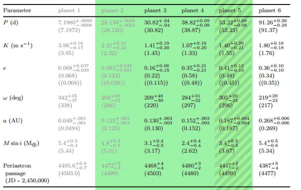

Coucou !
Fainéant comme je suis, pourrais-tu m'expliquer à quoi correspondent ces valeurs, je n'arrive pas à en discerner les unités, notamment pour les distances.
P est la période (année) en jours (d=days)
K doit être l'amplitude des variations de vitesse radiales (m.s-1)
e est l'excentricité de l'orbite, sans unités (c'est un rapport de longueurs)
"omega" est l'argument du périastre
a est le "demi-grand axe", en gros la distance entre le soleil et sa planète (en unités astronomiques)
M sin(i) est la masse minimale de la planète, la masse véritable étant inconnue pour la plupart des planètes.
Le passage au périastre, je en sais pas vraiment ce que c'est.
Les données les plus importantes sont la masse, le demi-grand axe, la période et l'excentricité, c'est facile à comprendre et ça donne une représentation relativement complète du système planétaire et des planètes.
Coucou !
Tout s'éclaire ! Merci beaucoup. Effectivement, maintenant, je retrouve la relation entre le tableau et les courbes. Je cherchais désespérément la relation entre P et la courbe, donc ça partait mal !
