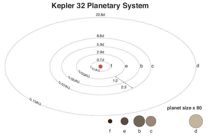

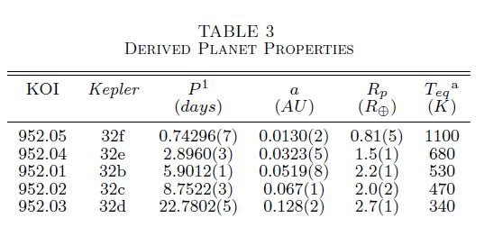

Le système planétaire Kepler-32 compte désormais, avec 3 nouvelles confirmées, 5 planètes !
Toutes les 5 gravitent dans l’équivalent de seulement un tiers de l’orbite de Mercure dans notre système !!!
Il faut noter que la densité des planètes b et c a pu être calculée
1.7 gr/cm-3 pour b et 2.6 gr/cm-3 pour c
Ce ne sont donc pas des telluriques, mais des planètes seulement deux à trois fois plus grosses que la Terre constituées d’éléments volatiles !!
Modifié par jackbauer
