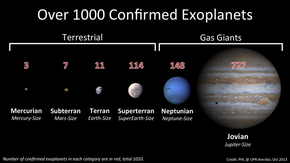

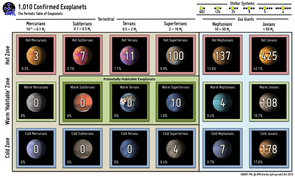

Il y a plusieurs classifications des exoplanètes possibles. La première est selon la taille et la masse, qui sont reliées à la composition et à l'état physique des matériaux qui composent. D'autres classifications existent en fonction de la température ou de la classification spectrale.
C'est une baisse au niveau de la quantité mais pas de la "qualité", on trouve moins, mais plus intéressant et plus petit et/ou plus éloigné. Les jupiters chauds, c'est so années 2000.

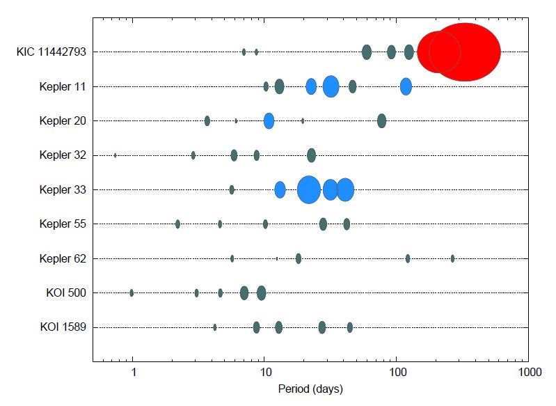

KOI-351 n'est pas un système comme les autres! Déjà, il contient 7 planètes en transit, ce qui est un record! Mais encore est surtout, c'est le premier système découvert par Kepler à possèder des similarités avec notre système solaire!
En effet, Kepler nous avait habitué aux troupeaux de super-terres alignées derrière leur étoile, mais sans géantes gazeuses.
Les planètes b,c,d,e et f sont 5 supe-terres tandis que g et h sont deux géantes gazeuses. Le système est néanmoins plus compacte que le notre. La plus interne des super-terres fait le tour de son étoile en seulement 7 jours et la plus éloignée des géantes gazeuses en moins d'un an. Jupiter et Saturne sont beaucoup plus éloignés et froids.
http://arxiv.org/abs/1310.6248
