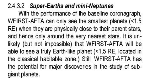

Concernant le coronographe, page 59, les astronomes prévoient qu’il sera capable d’étudier des «*super-terres*», c’est-à-dire des planètes dont le rayon est compris entre celui de la Terre et celui de Neptune (les plus communes dans la galaxie, mais pas dans notre système !)
Mais peut-être qu'une petite planète dans la ZH d'une naine rouge... ?

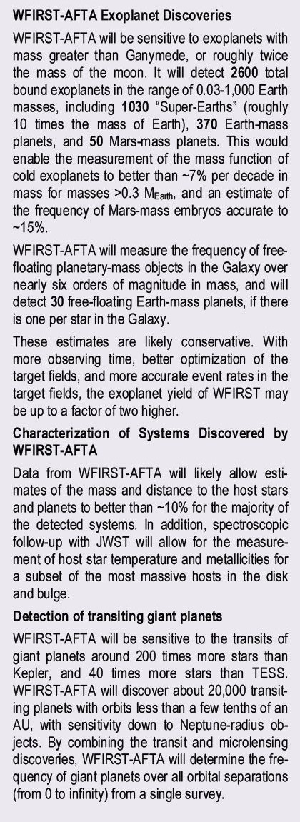

En ce qui concerne les performances de détection du télescope, c’est impressionnant (page 46) :
