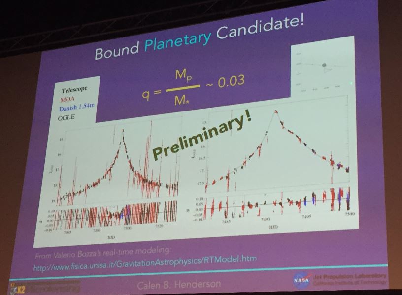

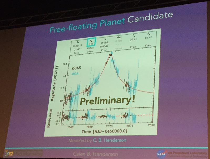

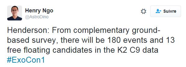

Super exclu : Présentés au meeting de Davos qui avait lieu cette semaine, les résultats préliminaires de la campagne 9 de Kepler consacrée aux micro-lentilles gravitationnelles (voir un peu en arrière pour en savoir plus)
D'après la personne qui a twité, 7 planètes "flottantes" et 4 autres liées à une étoile sont déjà détectées !!!!
Modifié par jackbauer

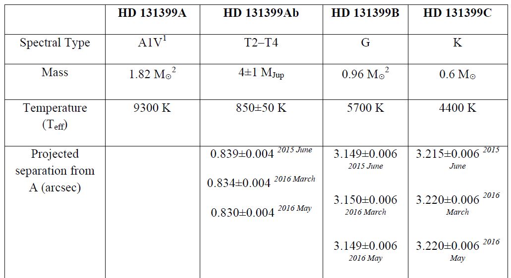

131-Ab est quoi au juste ? Parce qu'avec juste 4 Mj, ça me semble un peu léger pour être une naine brune (je fais référence à la classe spectrale T2-T4)...
EDIT : A en croire le wiki (qui utilise comme base les informations de ce site http://spider.ipac.caltech.edu/staff/davy/ARCHIVE/index.shtml ), une planète géante en appelée naine brune à partir de 13 Mj, donc pourquoi une classification "T" qui est une classe de naine brune :?:
Modifié par AlphaCentaury
Attention on parle de type spectral, pas de masse : de ce point de vue elle est de masse planétaire
Il faut lire la publication scientifique pages 7 à 9 :
Like the exoplanet 51 Eridani b (16) and other field (non-exoplanet) T-type brown dwarfs, the nearinfrared spectrum of HD 131399Ab (Fig. 2) displays prominent methane and water absorption bands. The data are in good agreement with models of exoplanetary atmospheres (18), allowing us to estimate the atmospheric properties of effective temperature and surface gravity.
Systematic exploration of interpolated atmospheric models indicates Teff = 850±50 K and log(g) = ��. ��!��.�� !��.�� (cm/s2), where the uncertainty in surface gravity is mostly dominated by systematic uncertainties within the models (namely in the cloud properties) and not by the model-data fit. Comparison to standard classifications of field brown dwarfs indicates a spectral type of T2–T4.
En gros, c'est une planète géante (une vraie !! :be:) qui rayonne comme une naine brune tiède. C'est bien cela ?
