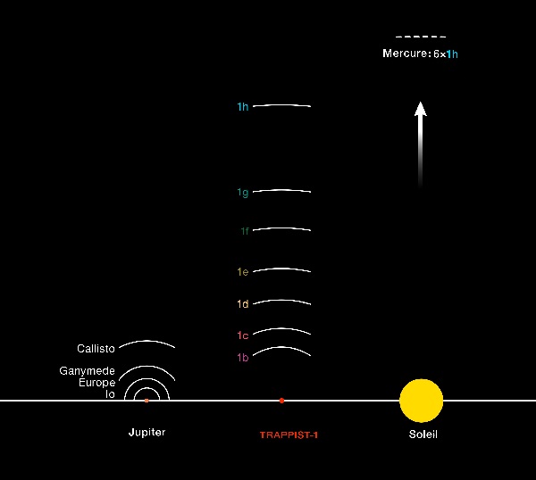

un comparatif pour se representer les orbites des planetes de Trappist-1 comparees a celles de mercure et celles des lune galileennes. Taille des orbites a l'echelle. Source: ciel et espace

Un passage intéressant qui rajoute aux liens entre le système jovienet celui de Trappist1 :
We note that the ratio of masses between the six inner planets and TRAPPIST-1 and that of the Galilean satellites and Jupiter are both ~0.02%, maybe implying a similar formation history
Du coup si comme le déclare un des auteurs
Franck Selsis, co-auteur de l'étude : « C'est le comportement attendu de planètes qui se seraient formées loin de leur étoile et auraient ensuite migré ensemble vers celle-ci, par le jeu de leurs perturbations gravitationnelles respectives et aussi de leur interaction avec un disque de gaz initial. »
Cela nous donne peut être des indications supplémentaire sur l'origine du système jovien?
