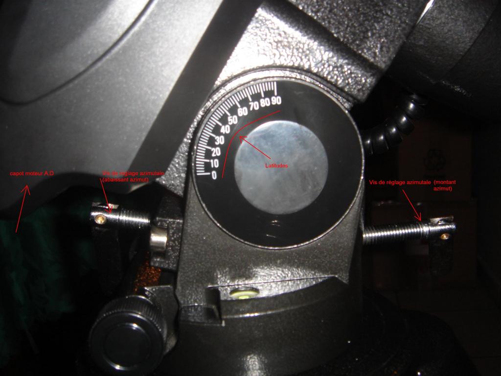

Bonjour à toutes et à tous,
Je souhaite effectuer une mise en station avec ma CG5-GT. J'ai vu sur les différents sites internet qu'il faut régler la latitude d'observation avec les vis azimutales (c-à-d 17° en polynésie). Malheureusement, comme vous pouvez le voir sur la photo ci-contre, le capot du moteur AD bloque la vis de réglage de l'azimut à environ 30°.
Il m'es donc impossible d'effectuer une mise en station à ma latitude, vu que j'habite en dessous des 30°.
Comment je peux faire svp ???
Merci beaucoup
Valentin
PS : Sachant que j'habite dans l'hémisphère Sud
Où se situe le vernier qui doit indiquer la latitude ? Par exemple, sur la photo que tu nous montres, à combien de degrés est ce que c'est règlé ?
Bonjour Newton,
Au moment de la photo, la flèche est à 40° environ. Je n'arrive donc pas à descendre en-dessous des 30° car la vis bloque avec le capot.
As-tu une idée sur mon problème ?
Bonjour :)
Le capot n'est qu'un... capot, il te suffit donc de le démonter, de faire ta mise en station et de faire une encoche dans ledit capot avant de le remonter.
alternative 1: utiliser la monture sans le capot ;)
alternative 2: donner un angle compensatoire à la base de la monture (trépied)
En somme il n'y a que des solutions :)
une fois, j'ai eu besoin de faire une visée terrestre pour un réglage de jour. Il fallait donc que je ramène le tube quasi parallèle au sol. J'ai eu le même pb que toi. J'ai alors démonté le support de la vis de réglage qui est fixé sur le corps de la monture par deux vis CHC M6.
En dessous de 30 ° env, le centre de gravité passe vers l'avant et de ce fait, la rotation est bloquée uniquement par la vis arrière. Tu peux faire ton réglage fin sans qu'il y ait une vis en opposition. Pendant l'observation, tout doit bien se passer.
Seul inconvénient: quand tu enlèves le tube de dessus la monture, la tête peut pivoter puisqu'elle n'est pas bloquée. Ça peut surprendre mais ce n'est pas très dangereux.
Voilà, si ça peut t'aider...
Cordialement
Cette solution est pour ma part la plus sure et la plus facile à mettre en place et celle qui assure le moins de risque de chute.

Bon, je vais essayer d'être plus clair...
La vis qui te gêne à l'heure actuelle est vissée sur une pièce prismatique en alu, laquelle pièce est elle-même fixée par 2 vis CHC (ou BTR si tu préfères) Ø6 sur le corps inférieur de la monture (on la voit très bien sur ta photo, sur la gauche).
Quand l'inclinaison de la monture est réglée en dessous de 45°env, le centre de gravité de l'ensemble tube+partie inclinable de la monture se trouve en avant de l'axe de rotation et cela fait que le tube a tendance à basculer vers l'AV. Ce mouvement est arrêté par la vis de réglage AR qui sert de butée. La vis AV ne sert donc à rien dans le réglage de l'inclinaison sauf pour la bloquer quand tu as fini le réglage avec la vis AR. Tu peux le vérifier en dévissant à fond la vis AV et tu verras que l'inclinaison de ton tube ne change pas. Évidemment, si tu prends le tube à bras le corps et que tu essaies de le basculer vers l'AR, tu vas y arriver puisque la vis AV ne fait plus office de butée dans ce sens là. Mais ce n'est pas la façon traditionnelle d'utiliser le tube...
Donc, puisque la vis ne sert à rien, tu l'enlèves, elle et son support.
Du coup tu vas pouvoir incliner ton tube jusqu'à ton angle de 17 ° et ce en vissant la vis AR.
Ça marche nickel...
Amicalement
Merci à tous, j'ai enfin réussi à baisser la monture à 17° !
Effectivement, j'ai retiré la vis de réglage puis le petit rectangle en metal avec ses 2 vis. Et je suis donc maintenant à 17°.
