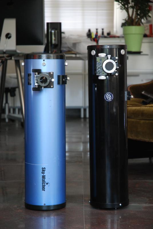

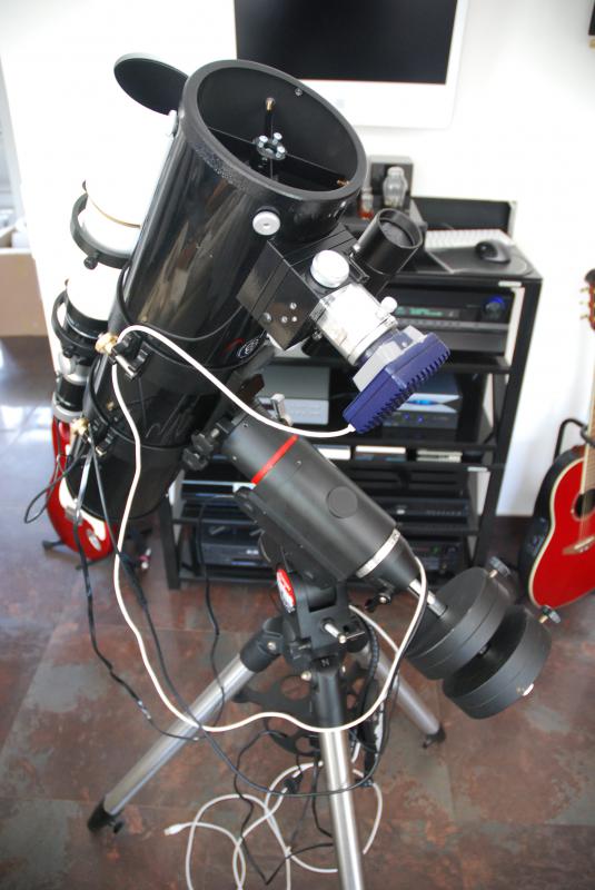

Salut !
Voilà je vien d'avoir ce matin d'occasion mon nouveau tube pour l'astrophoto qui vas me changer du skywatcher !
Je le sort ce soir au Club a Gretz avec comme test M51 ;) Ou alors dans le lion
Rémy
