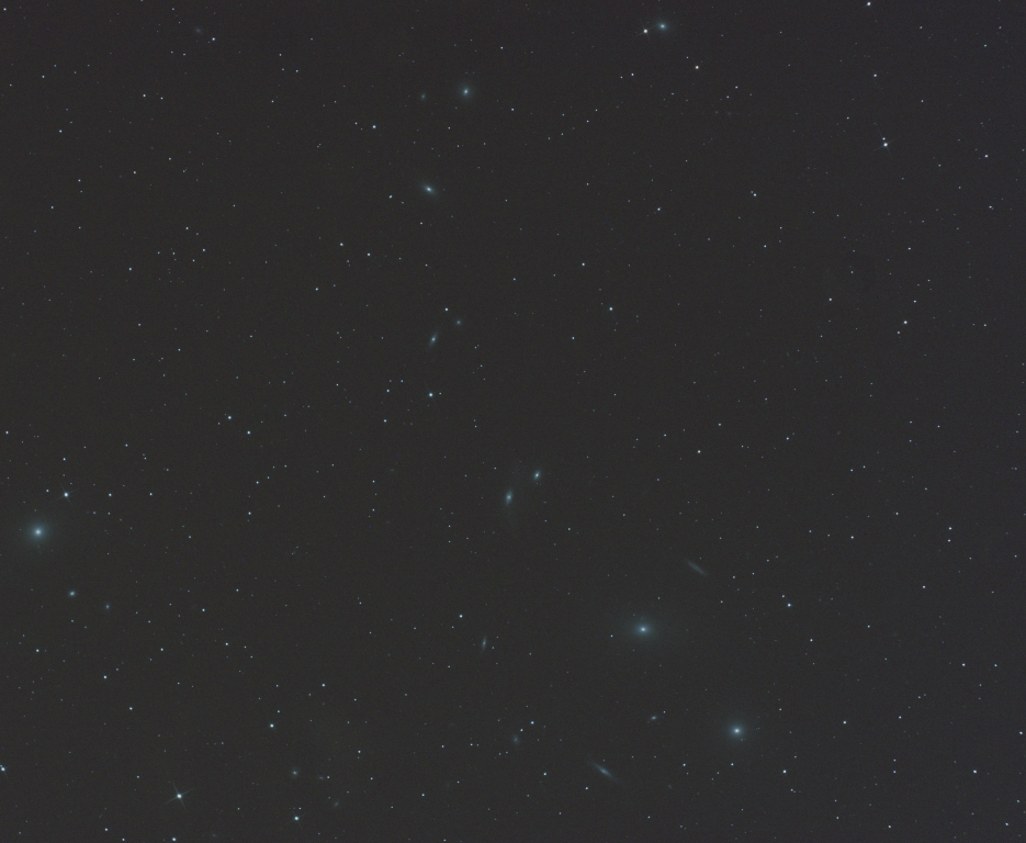

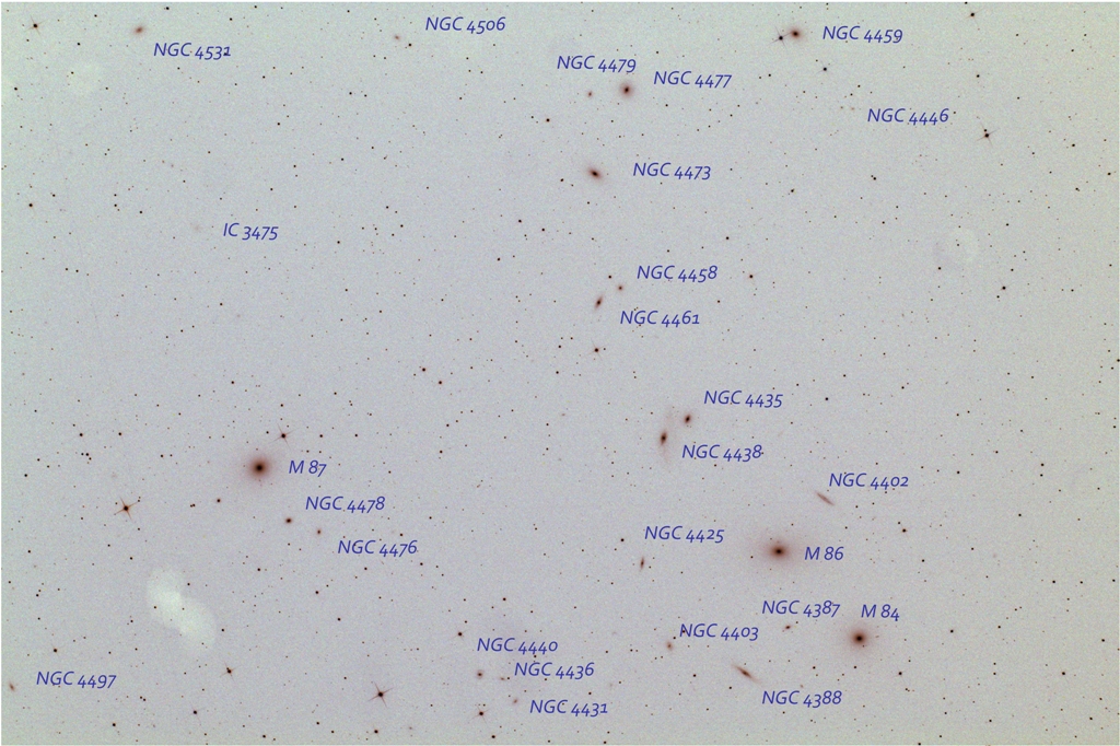

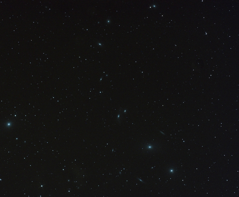

Ça attise la curiosité un titre en anglais hein! :) . En fait, je vous propose mon second essai de galaxies à la "christiand" en beaucoup moins bien :). Cela fait quelques mois que je me suis fixé comme objectif de capturer des tachouilles comme mon voisin nordiste christian, alors voilà j'ai trouvé une cible diaboliquement pleine de tachouilles en tous genre :) J'ai détaillé toute ma procédure de pré-traitement et traitement pour info...
Pour ceux qui ne connaissent pas: "Au coeur de l'amas de galaxies de la Vierge se trouve une étonnante chaîne de galaxies connue sous le nom de 'Chaîne de Markarian'. La chaîne, photographiée ici, se distingue par deux grandes galaxies lenticulaires sans détails, M 84 et M 86. Juste à côté d'elles se trouve une paire de galaxies appelées les Yeux. La chaîne se termine par une grande spirale, M 88, non visible sur cette image. L'amas de la Vierge est le plus proche des amas de galaxies. Il contient plus de 2000 galaxies et attire sensiblement les galaxies du Groupe Local de Galaxies entourant notre propre galaxie, la Voie Lactée. Le centre de l'amas de la Vierge est situé à environ 70 millions d'années-lumière de la Terre en direction de la constellation de la Vierge."

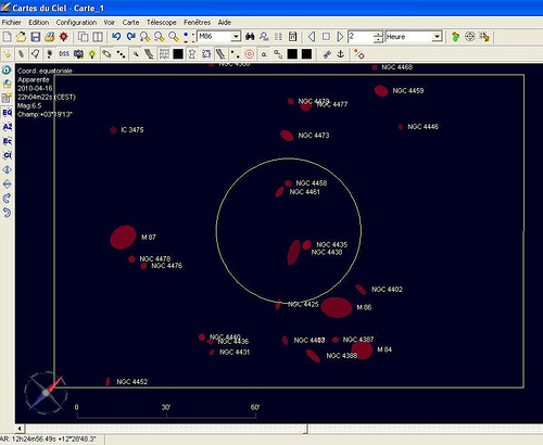

Le cadrage prévisionnel:

  • Imageur: 80ed avec redx0.8 soit (F=480mm, F/D=6) APN 350 modifié (Shutter)
  • Guidage: LX90 8", PL1M avec redx0.5 et ircut (guidemaster)
  • Monture: Eq6-goto (Piloté par Eqmod)
L'acquisition:
  • Brutes: 16 x 600s à 800 ISO (Le rapport S/B augmente en racine du nb de poses soit ici 16 poses -> facteur 4)
  • Darks: 7 x 600s
  • Offsets: 11 x 1/4000s
  • Flats: 11 x 1/40s

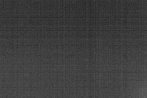

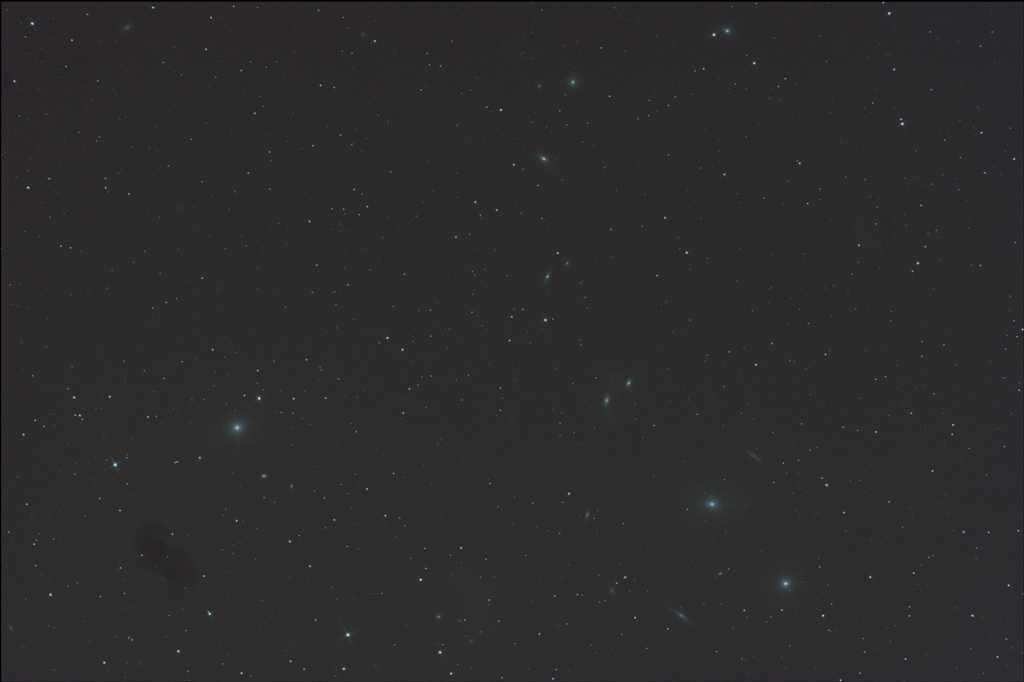

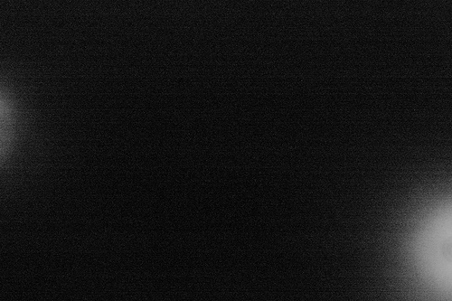

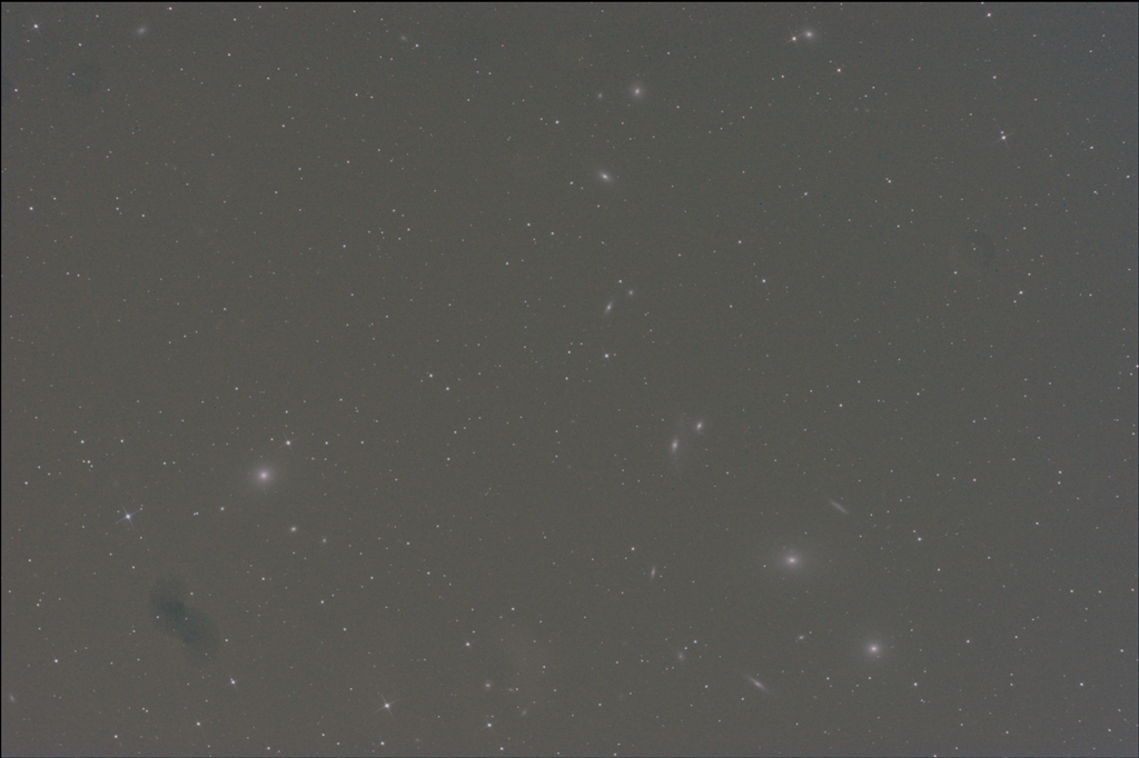

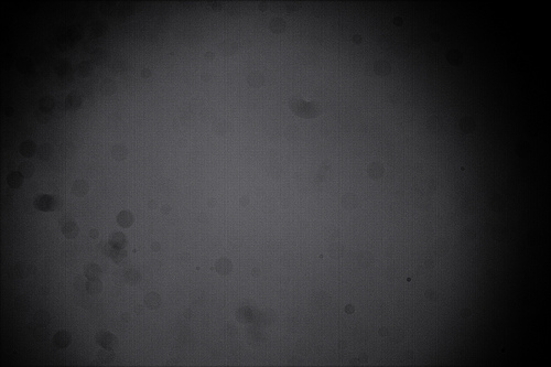

Voici les images maîtres de prétraitement (respectivement flat, dark et offset réhaussés) pour info. Il semble que les poussières bien visible sur les flats ont bougé entre les prises et les flats :(, ce qui explique qu'il en reste deux sur l'image prétraité.
FLAT
DARK
OFFSET
Pour le traitement je suis le tuto que j'ai mis ici, pour aboutir aux images traitées suivantes (avec un petit passage par photoshop pour les niveaux et la fonction courbe):
Deux passages niveaux sous photoshop
Quatre passages niveaux et finition avec la fonction courbe sous photoshop
Avec les annotations qui vont bien

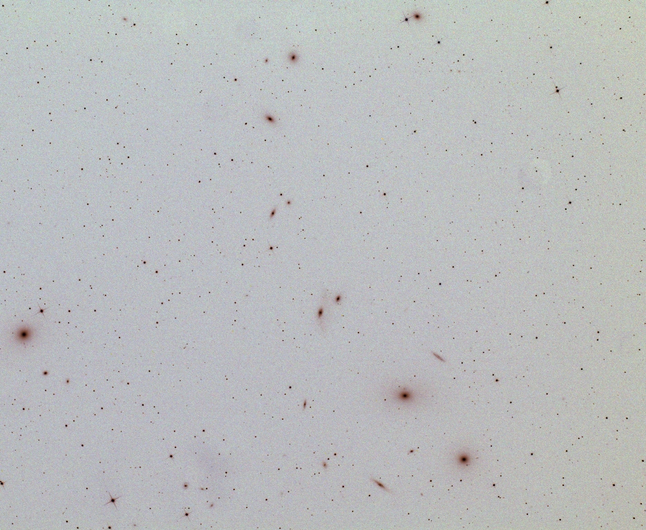

Crops

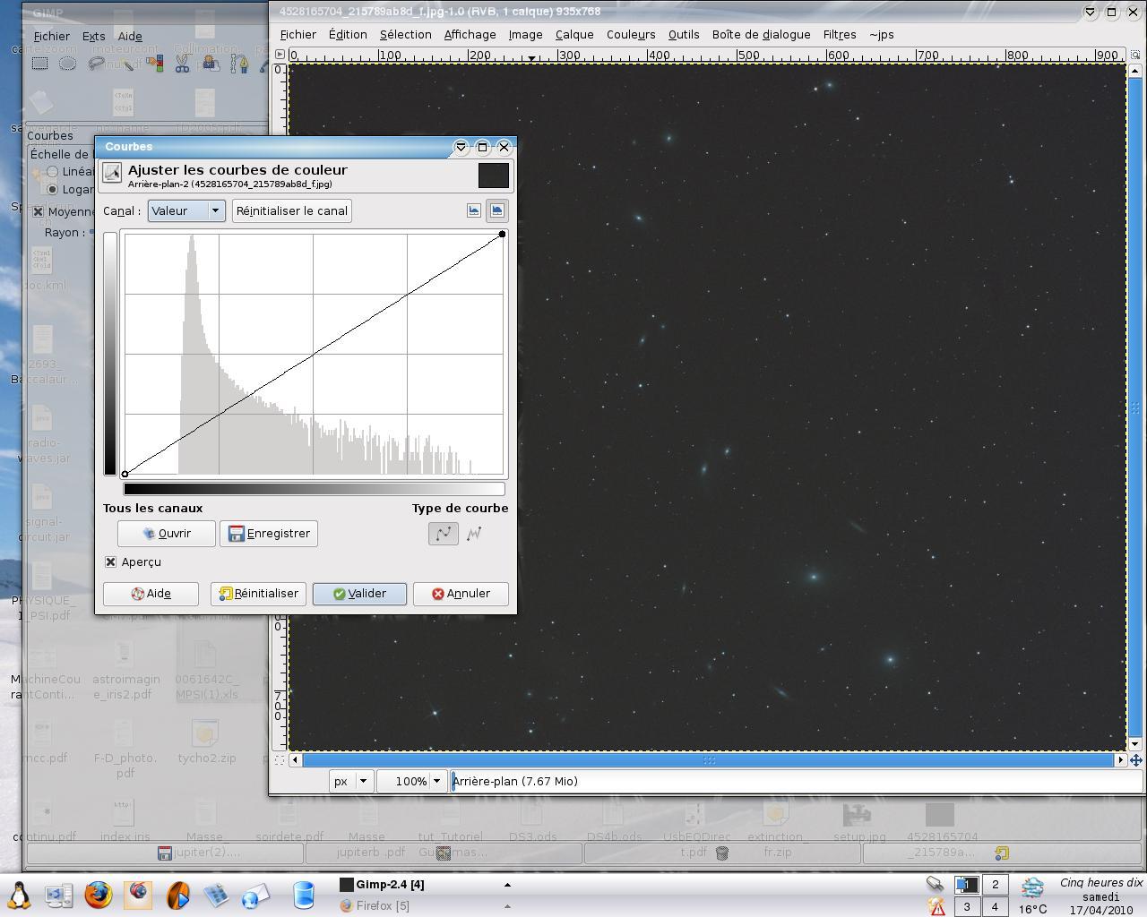

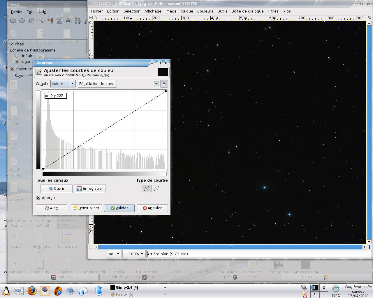

regarde l'histogramme de ta dernière image :
le maxi est trop haut , il y a toute uen zone en bas à gauche qui n'est pas utilisée et idem il y a une zone sur la partie droite qui n'est pas utilisée ....
en déplaçant la courbe , ça donne ça :.
http://www.webastro.net/upload/images/10701-1271509780.jpg
compare les deux histogrammes
je n'ai retouché que la courbe !
à bientôt
gg
Belle image
telle que tu l'as présenté on dirait un scorpion qui avance :D
j'aime bien la version de GG mais je préfère la tienne
le clair lui va bien
Bel ensemble pour cet amas de galaxies, le plus proche de nous.
2 choses : les courbes ne sont pas exploitées et les images manquent de punch. Gérald t'offre une piste et son résultat est bien meilleur. Il suffit d'éclaircir un peu l'image de Gérald.
Le flat n'est pas optimum : pourquoi retrouve t on des traces noires sur l'image finale ?
Cette grosse poussiére n'est pas visible sur le flat présentée en début de post.
Donc le flat a été fait avant ou aprés, dans d'autres conditions?
Bonjour et merci à tous,
Sur photoshop, à vrais dire je bricole un peu, peut tu me me détailler "les courbes ne sont pas exploitées", moi je régle le niveau (level) et les courbes (curve), mais je fais ça un peu au pif, comment dois-je m'y prendre?
Pour la petouille sur le cliché final, cela fait deux fois que j'ai cela avant je n'avais pas ce problème, je pense que c'est une poussière qui à bouger entre les prises et le flat (que je fais à la fin des manip téléscope pointer vers la cible photographie, donc sans mouvement, c'est bizarre. Je le fais avec une boite à flat maison à voir sur mon site dans bricolage). J'ai touché l'apn (allumer et éteindre) au bout de la 7 prises car EOSutility avait planté, mais sinon rien d'autre! Comment faire? Hier mon cliché du trio du lion hors mis le cadrage est foiré par une poussière, c'est pénible :(

Salut
Voila ton image
Avec les deux zones à droites et a gauche qui ne vont pas .

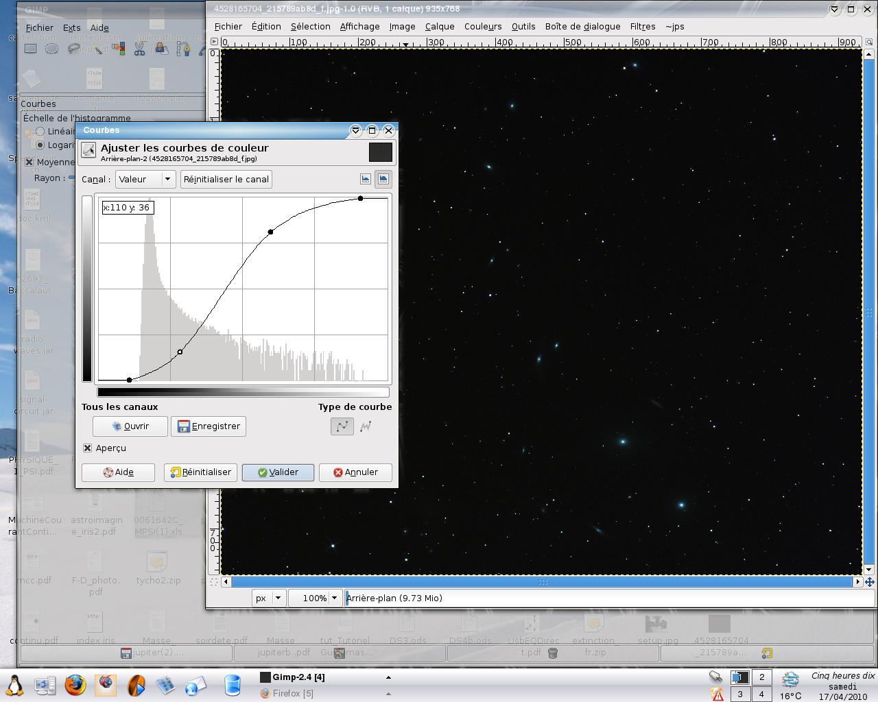

Pour avoir des blancs bien blanc et des noirs plus noir on déplace les points
On peut aussi donner une forme de "S" à la courbe cela augmente la luminosité des étoiles et assombrit le ciel (pour cacher la misère du bruit ) il faut bien doser la position des courbures du S ....
Enfin avec les niveaux on se débrouille pour que le maxi de l'histogramme ne soit pas trop à gauche ( ciel trop sombre ) ni trop à droite (ciel trop clair )
ça dépend des goûts , mais au environs de 20 à 30 sur 255 niveaux tout le monde y trouve son compte ....

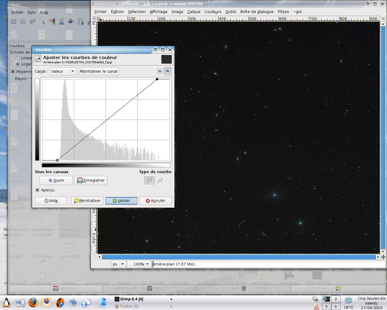

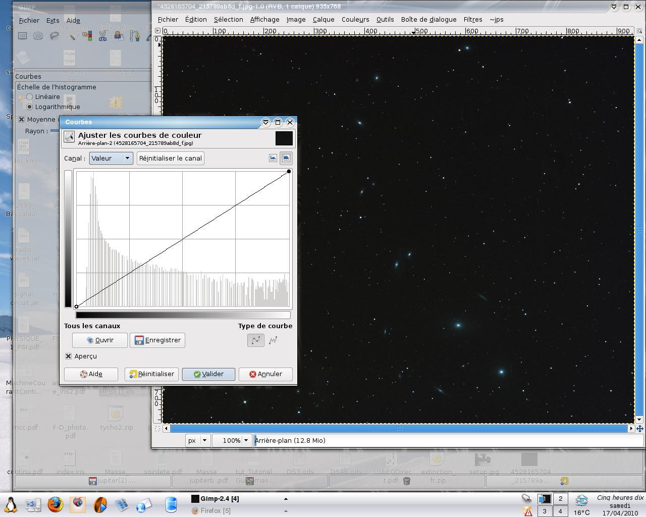

Sur cette image la souris m'indique X=9 : c'est trop foncé : je déplace le curseur central des niveaux pour déplacer "en bloc" l'histogramme vers le haut
et j'arrive à ce type d'image . en général je me débrouille pour avoir le maxi de l'histogramme au premier tiers du premier quadrillage ( 20 -25 sur 255 niveaux )
Avec de l'habitude tu peux directement déplacer les points ( première image ) et jouer sur les courbures du "S" (deuxième image) pour obtenir un maxi de l'histogramme dans la zone 20 -30 suivant tes goûts ....pas besoin obligatoirement de passer par les niveaux ....
Le plus simple pour "apprendre " : regarde les images que tu trouves splendides sur le forum , tu les télécharges ,et tu regardes l'histogramme ...
Attention ici c'est une image type galaxie : bcp de ciel noir donc on a cette forme particulière d'histogramme ....une nébuleuse très étendue donnerait quelque chose de différents ...
en espérant que cela t'aide ...
