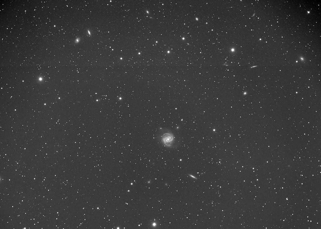

A peine réveillé:b:, un petit traitement rapide : registration, dark, bias et recadrage pour avoir ceci :
couleur et crop à venir
photo faites ce matin chez Laurent en 7x20 minutes lunette de 130:wub:
bref un setup qui commence à fonctionner (3ème essai !)
Et cette image qui s'enfonce vers le trou noir des archives
up!
elle n'est pas finie (un peu oublié les flats), mais quelles qualités!!
finesse des galaxies et des étoiles
tout y est

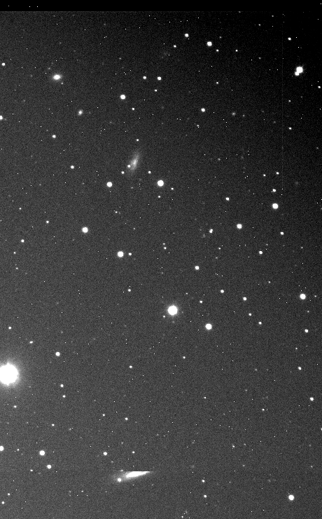

Il y a une sorte de trame qui "coupe" (une impression) ngc4396
Mais quelle finesse!!! magnifique !!
Il y a bien une trame horizontale qui coupe l'image de part en part, comme une mosaïque avec les seuils du fond du ciel différent, il y a d'ailleurs une galaxie (coupée!).
Autrement l'image est super fine bravo! Dommage pour l'absence de flat.
Edit: trop tard j'ai vue :D
Et oui pour la trame je ne sais pas ce qui provoque ce problème, cela se passe comme si une partie de l'image se trouvait décalée et disparaissait (voir le zoom sur la brut):cry:
si quelqu'un a une idée nous sommes preneurs !!!;)
pour info ce problème apparait à chaque fois et qq soit le binning ici à 1 :?::?:
j'ai vu sur ton profil que tu as une lunette 130 mais c'est quoi la cam et le soft d'acquisition?
une STL11000 et maximDL:?:
Tu as eu la curiosité de mesurer ton image pour savoir combien de ligne il te manque?
Il me manque à peu près 16 lignes ! ?
