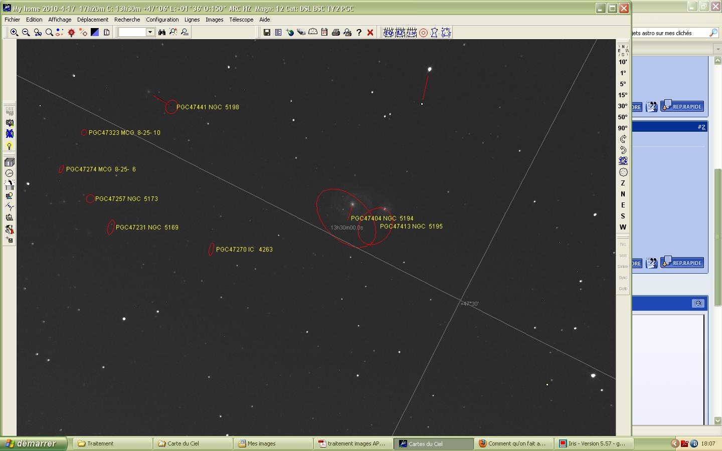

Bonjour, j'ai un cliché de M51 avec quelque tache, mais je n'arrive pas à cadrer avec CdC pour savoir quels sont ces objets...
Qui pourrait m'aider?
J'arrive bien à importer mon image, et à cadrer "à peu près" mais les pas des déplacement,rotation est trop important pour les ajuster tous (comme le pas Zoom d'ailleurs).
Comment vous faites?
Voici un impime ecran:
Voila je n'arrive pas à mieux ajuster pour bien identifier.
On peut faire varier le pas de mouvement?
L'image est le résultat sorti d'Iris (en .pic) et importé dans Cdc

Oui je n'arrive pas à cause des pas de mouvement par défaut à ajuster plus précisément les positions et savoir ce que j'ai sur l'image.

je fais le contraire:
j'exporte la carte de CDC et je la colle sur un calque de mon image sur Photoshop
je donne à la couche une transparence de 40/45% et je l'étire, la déplace jusqu'à ce qu'elle corresponde à la couche du dessous
ça à l'air compliqué mais en quelques minutes, c'est fait
je fais mes repérages et à la fin je masque la couche ou je la vire
Ah ok, je te remercie, je vais tester comme çà alors ;)
