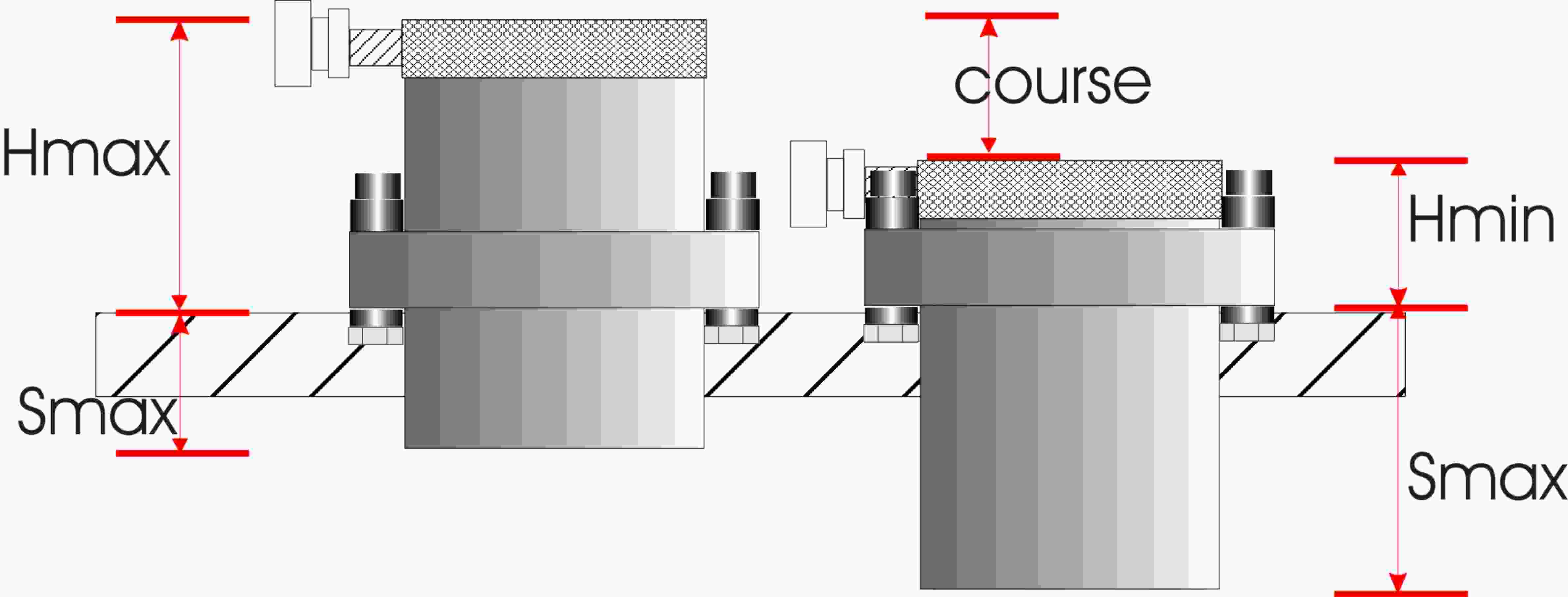

Toujours occupé par le tracé de mon épure optique, je suis à la recherche des caractéristiques des porte oculaire kinéoptics HC1 et HC2. Notamment les hauteurs maxi et mini par rapport à la platine de fixation, les sorties max et min sous la platine.

Mesurées à l'instant sur le HC-2 :
Hmax 57mm
Smin 4mm
Hmin 27mm
Smax 35
Course 30mmLe jeu d'entretoises permet de pas mal jongler sur la position du PO.
