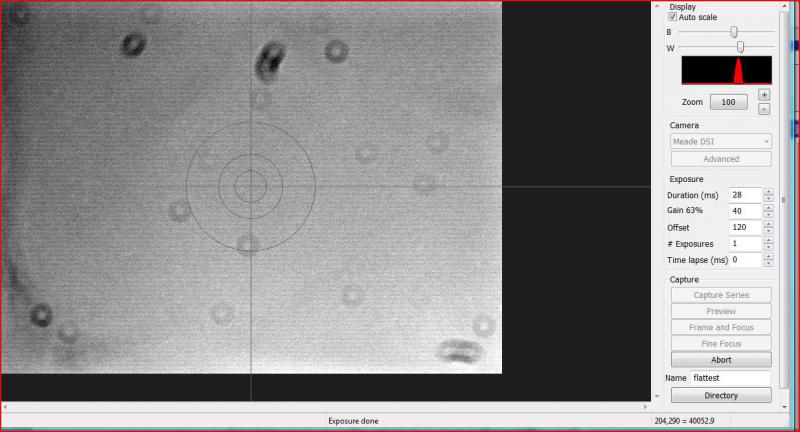

Toujours dans la quête de l'image parfaite ^^
Il ne me manque plus que les flats pour que ca soit bon . Or j'avais déjà essayer de faire des flat . Mais voilà le problème .
Flat avec l'histogramme au 2/3, ADU 42000 - 40000
J'essaye de joué avec le gain mais rien a faire, et qu'est ce que ça change le gain ? .
Les utilisateur de DSI II, comment faites vous vos flats . ?
Rémy

Justement la 1/ . C'est ca le problème !
pour la 2/ Je croyait que c'était ca aussi ! Donc j'ai encore plus tamisé la lumière donc j'ai posé plus .. Et meme résultat du moment que la dynamique est au même niveau !
J'ai fais une série de flat mais a 1/2 de la dynamique ! Ca a a peu près marché pour M109 même si la MAP est plus la même et des poussières sont apparus !
Pense tu qu'on peu se débrouillé avec des plu a 1/2 ?
Rémy

Bah j'en ai pas fais la en l'occurence, mais je me suis fait une espèce de boite a flat avec 3 couche de feuille pour que quand je l'éclaire avec ma lampe ronte de bureau, tout soit uniforme, et ca a l'air de superbement bien marché !
Mais que je baisse l'intensité de ma source lumineuse ne vas rien changé au niveau ADU car de toute manière je deverais avoir la même dynamique !
Donc au 2/3 Elle est a 40000, et au 1/2 Elle est a 29k donc je les fais au 1/2 mes flats ! Cela vas t'il vraiment être un problème ?
Rémy
Bien non, on t'a dit plus haut qu'il fallait baisser entre 20000 et 30000 si tu bosses avec Iris. Donc tu fais de cette façon. T'occupes pas de la dynamique.
Voilà qui est clair ! . Si je bosse entre 20k et 30k c'est Ok et la dynamique on s'en fou .
Bon bah des test ce soir :)
Rémy
