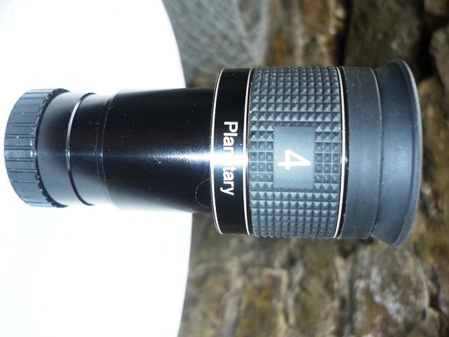

A propos du 4mm TMB, je me demande tout compte fait si il n'y a pas eu une série "déficiante"; quand on lit tous ces avis contraires, je ne vois que cela.
A ce propos; as tu toi aussi ce "cliquetis" à l'intérieur de ton 4mmTMB?
Voici la Photo du mien, pour comparer avec le tien et voir si ils sont identiques.
Voilà; je serais heureux si tu pouvais m'en dire plus.
PAs de cliquetis pour le mien.

C'est bien le même que le tien?
Le cliquetis chez moi, c'est la lentille qui bouge; et comme je l'ai écris, si je serre la bague filetée qui la maintient, tout est flou quand j'observe.
