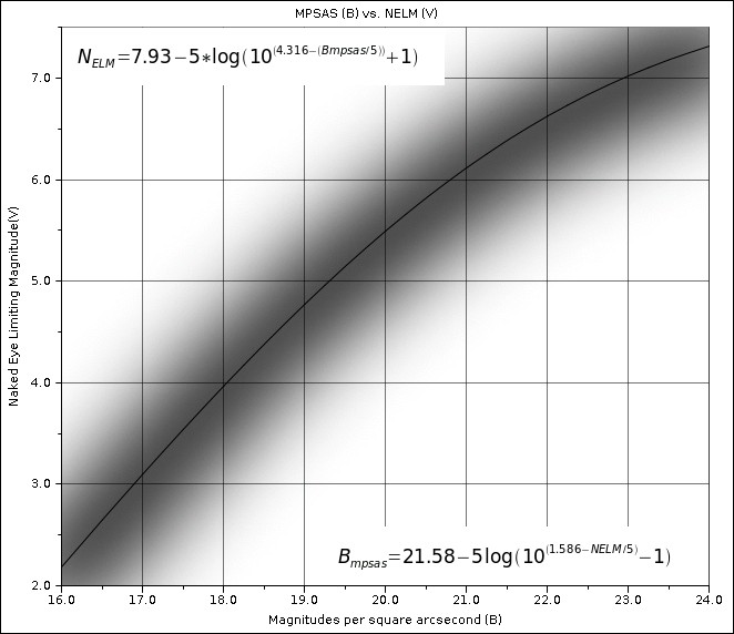

Voila ce que je voulais:
Quelqu'un a la version ''tableau''?
Flo500, ton tableau donne une correspondance entre valeur de SQM et mag visuelle limite?
Si c'est le cas, ma vision sans lunette est dans la moyenne (22,78 au SQM et 6,47 à l'œil nu, c'est sur la ligne). Par contre, ce que j'ai du mal à comprendre, c'est comment certains voient des astres de magnitude supérieure à 7, voire 7,5 alors que ça correspondrait à un SQM de 23 ou 24 (impossible à atteindre sauf au fond d'une grotte).
Sinon, peux-tu expliquer à quelqu'un qui est fâchée avec les formules mathématiques comment interpréter ton tableau?
Flo, je ne connaissais pas ce tableau. Le problème de la vision limite à l'oeil nu dépend beaucoup de l'individu et du fait qu'il perçoit l'étoile un certain pourcentage de temps. Si on voit l'étoile 10% du temps, est ce la valeur réelle, faut il atteindre 50% pour la considérer comme visible, ou même 100% ? Il y a une grosse part d'incertitude et de variabilité entre les personnes

Flo les "7,88 de mvlon" c'est Bertrand Laville qui a relevé la valeur? C'est sans doute un observateur qui a une vue exceptionnelle, car d'après ton tableau, la mvlon avec un SQM de 22,14 reste en dessous de 7.

Flo les "7,88 de mvlon" c'est Bertrand Laville qui a relevé la valeur? C'est sans doute un observateur qui a une vue exceptionnelle, car d'après ton tableau, la mvlon avec un SQM de 22,14 reste en dessous de 7. ...
Oui ça dois être lui et effectivement je n'avais pas fais la corrélation graphique/valeur sqm.:?:
