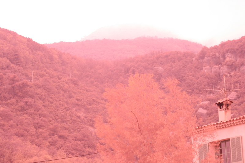

image brute en jpeg elle est toute rouge

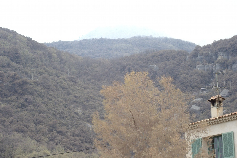

la même image en mode raw , image derawtiser avec le plugin deraw de gimp qui retrouve une balance des blancs automatiquement :

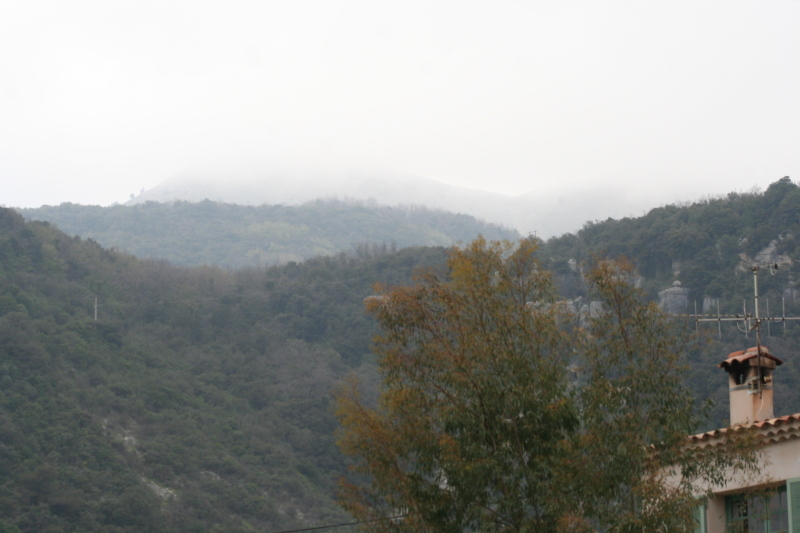

enfin le même "tableau" avec le 350D non défiltré de mon épouse
les couleurs sont un peu plus fidèles avec l'APN pas trafiqué ....

tes images de contrôle en jpeg seront en effet toutes rouges , (ça n'empèche pas le cadrage et la vérification de la map )
Iris te retrouvera la bonne balance des couleurs de tes "raw" après lui avoir donné les bons coefs RGB ....
il n'y a pas de difficultés ....
