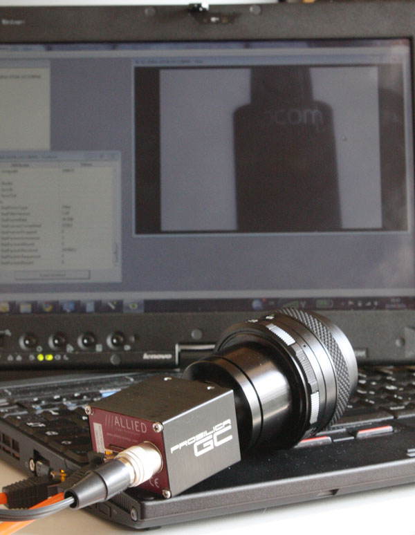

nous avons enfin reçu la caméra Prosilica GC1290 commandée il y a un mois. Ouf.
C'est une caméra industrielle GE Vision basée sur le nouvel ICX445 Exview HAD de Sony avec une résolution de 1390 par 960 et des pixels de 3,75µm sur un capteur de 1/3 de pouce.
La finition est excellente, tout métal. La bête chauffe pas mal, mais délivre 32fps en pleine résolution sur 16 bits, et 60fps en ROI VGA. En fait je n'ai pas pû monter à plus de 60fps car je pense que la carte réseau du portable ne supporte pas de jumbo frames au delà de 9000 octets. Mais c'est de toute façon largement suffisant.

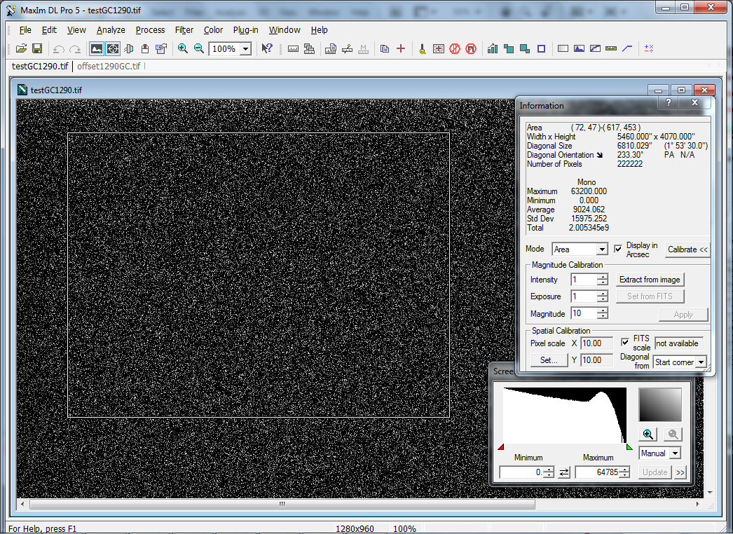

Voici un dark de 60s. C'est pas terrible, mais ce n'est pas fait pour cela non plus. C'est propre, sans effet de trames.

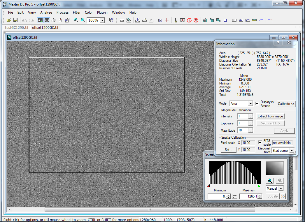

Un offset à 12µs de pose. Il montre un petit effet de tramage.
