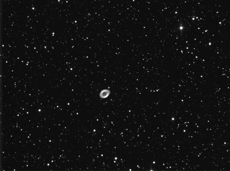

si tu fais une pose de 20 mn avec une monture parfaite, à quoi va ressembler l'image?
si tu as trop de lumière, tu satures tous les tons en dessous
il y a quelques jours, j'ai fait quelques poses sur M57 vers 3h, sans lune, ciel limpide
j'ai fait des poses de 5mn: impossible à traiter, poubelle, trop de lumière
du moins c'est comme ça que je l'analyse

Pour ta m57 elle est tres jolie et je vois pas trop ce qu'elle a de mal.
Tu images toujours avec ton 200, meme avec l'atik ?
