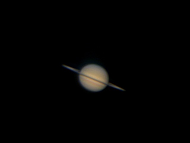

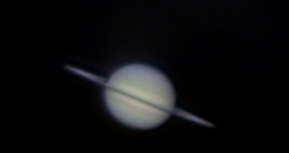

en fait tout est dans le titre : voilà l'addition de 2500 images non triées (je les ai toutes prises, le tri est plus facile il n'y en a pas :p).
Le traitement est assez dur (par rapport à ce que je fais d'habitude) : vancittert 8 4 + ondelettes et finalement on est -il me semble- un peu au dessus de l'addition de 1000 obtenue initialement
et postée là http://www.webastro.net/forum/showthread.php?t=61914
ma question : cette impression de gagner en S/B est elle fondée à vos yeux et si oui comment la justifier (dynamique de turbu spéciale...?) ?
Merci ! :)
on voit nettement la fermeture depuis 1 mois de delais
Bon shoot !!! j'aime bien les deux, mais je lance un bemol, crées un fond de ciel avec une taille plus importante sans modifier ta saturne, mais juste pour donner une impression de champ et de profondeur.
Salut Poussin,
tout à fait d'accord avec Hervé, faut un cadre plus large pour la laisser respirer. ;)
Pour tes deux traitements, difficile de se prononcer, mais je confirme que pour Saturne comme pour les autres planètes, le vancittert l'emporte parfois pour la finesse sans apporter trop de bruit supplémentaire, ou un mix ondelette-vancittert dans cet ordre. Faut essayer à chaque fois.
ok, merci ! :)
j'ai été obligé de cropper du fait d'un alignement plus que perfectible (elle aime bien occuper l'espace :p), j'ai modifié dans le post d'origine, c'est vrai que ça lui donne une autre dimension.
Pour le traitement ça donne vraiment l'impression que dans ce cas là la sélection d'image est inutile, d'où ma surprise, c'est la première fois que ce phénomène se présente, d'habitude on gagne en résolution en supprimant les plus baveuses.
Le signal se cache finalement bien dans les bavures mais pourquoi ressort-il si "bien" (structure du bruit, autre...)?
je retiens quand même la première même si la seconde est plus bruitée mais sans artefact de traitement. Finalement, c'est kif kif non ?
