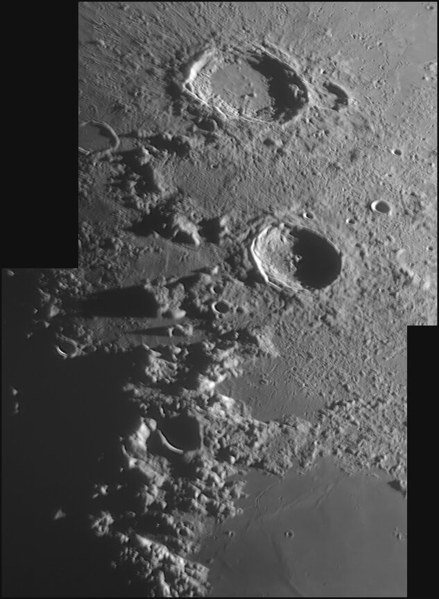

C'est le premier jet pour le moment, au foyer du C11 + DMK, donc on peut pas parler de grand champ (quoique pour le C11, cet exercice est difficile) et encore moins de haute résolution (on est sous échantillonné là).
Bon c'est quand même regardable je trouve (sinon je n'aurais pas posté certainement) :
Deux plans au C11 + DMK21
1/60e, 30i/s, 2400 images
Traitement avistack (500 images retenues)
mosaïque Imerge
Il faudra attendre un peu pour les gros plans à la PL1M, le traitement (démesurément long) est en cours.

Salut Marc!
Finalement ta pause n'aura pas duré longtemps, juste le temps que cela se dégage et hop ni une ni deux C11 en position d'attaque:D
Ben t'as bien fais, très jolie petite mosa, ça présage de bonnes chose pour la 100%;)
C'io
Merci à vous.
Je n'ai appliqué qu'un soupçon d'ondelettes et j'ai retouché le gamma pour rehausser un peu les ombres.
Du coup, capteur efficace (CCD) et ouverture correcte (F10) et un filtre (oui oui keyser c'est filtré) il n'en faut pas plus !
Les grosses images montreront un peu plus la turbulence probablement mais les détails les plus fins devraient être mieux visibles (et ne pas apparaître comme un moiré).
Marc
C'est vrai quant on tape dans de forte focal sa devient trés dur de suprimer le flou .Persso je suis comme toi mes images faite hier soir a la barlow 4x reste flou si je force sur le ondelette dur .
En attendant beaucoup de détail sur cette image.

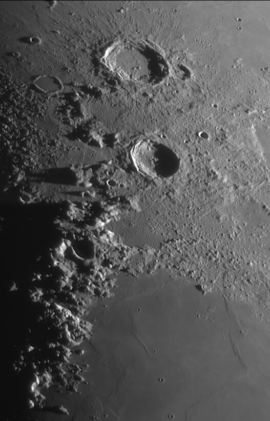

Même matériel sauf que c'est pris à la PL1M, et qu'une barlow est venue se perdre sur le chemin. Bon cette caméra m'a fait quelques misères mais au final j'ai fini par lui faire faire ce que JE voulais !
En fait ces images ont été faites en premier mais le temps de traitement démesuré (plus de 5h sur une machine raisonnablement puissante) m'ont fait traiter les "petites" d'abord. Je remarque quand même que le tube n'était pas tout à fait en température et/ou que la collimation est perfectible (il y a un peu de rebond) a moins que cela ne soit la turbulence ... mon vieil adversaire !
Voila voila ce sera pas une image à conserver dans les annales mais bon, ca fait plaisir de retrouver sélène quand même !
Marc
Merci jean louis ... que dire de la trois ? Elle est à mon avis un peu meilleure (moins de rebond, trou de turbulence sans doute).
Marc
Je n'ai pas joué avec la luminosité sur cette version, c'est pour cela que le noir reste noir.
Je vais corriger l'image 2 je pense.
Edit : voila qui est fait

La grande mosa est sympa mais les parties sombres sont trop claires, ce qui donne un aspect délavé.
Je préfère nettement la 3e image.

On a shooté le même jour mais avec des cibles différentes.;)
Albéric
Oui albéric, j'ai du mal à obtenir toute la dynamique sur la seconde image. Si je fixe bien le noir on perd beaucoup et l'image est sombre, et si je remonte le truc, ca délave. Je pense que je vais jouer manuellement avec l'histogramme pour la corriger (j'ai une petite idée de la forme de la courbe à donner).

Bon c'est quand même regardable je trouve (...)
Moi je trouve ça admirable :) !!
Il y a toujours cet effet de dédoublement très présent sur la deuxième image et que l'on retrouve souvent dans tes traitements. Sinon ça pique. et la dernière est nickel !
