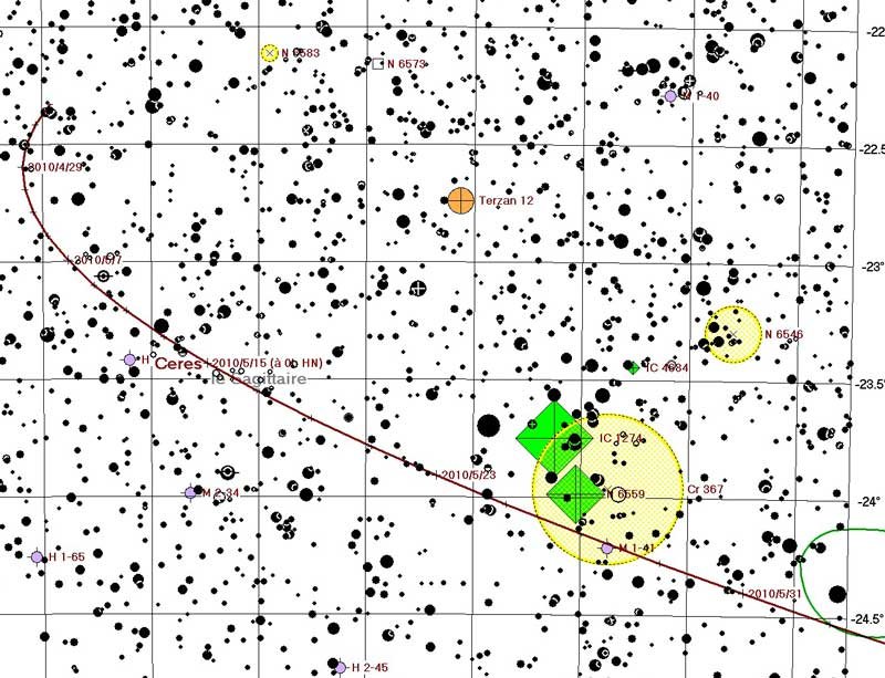

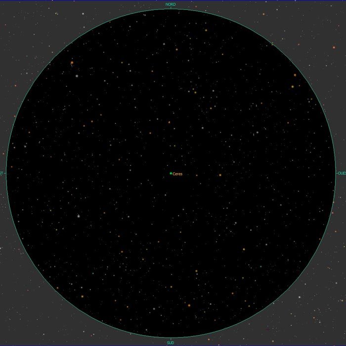

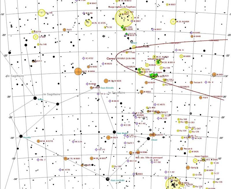

Et il y aura aussi la planète naine 1 CERES à suivre dans le Sagittaire, mais plus difficilement à cause du grand nombre d'étoiles dans cette région du ciel !
Le 23 et le 24 mai, 1 CERES sera à environ 10' de l'étoile 1 (mag=4,9) du Sagittaire. La mag de 1 CERES sera de 7,7. Puis la planète naine va se rapprocher de la Nébuleuse de la Lagune M8.:)
Il faudra être patient et méthodique pour repérer 1 CERES dans le fourmillement d'étoiles ! Sa mag assez lumineuse sera d'une grande aide !:rolleyes:

Moi, je compte bien observer l'astéroïde 12 VICTORIA quand il sera proche de Iota 2 de la Balance, étoile de mag 6,1; les 2 corps seront alors sérarés de 10' le 10 mai, l'astéroïde aura alors une mag de 9,2.
Puis il sera à moins de 8' de l'étoile SAO159089 de mag=6,5 dans la nuit du 11 au 12 mai; il aura alors une mag=9,1.
Son éclat restant faible, je suis obligé de me servir de ces étoiles comme repères.
Et je tenterai CERES le 23 et le 24 mai, alors qu'il sera à 10' de l'étoile 1 du Sagittaire de mag=4,9. La planète naine aura alors une mag de 7,6.
Le défi n'est pas facile, tellement il y a d'étoiles dans cet endroit du ciel.
Sa mag sera d'une grande aide !
Bon ciel !
MEADE.

Ce matin même à 4h30 j'ai pointé mon télescope sur le Sagittaire.
La pleine Lune eclairant beaucoup ne m'a pas facilité la tache car au chercheur seules les étoiles brillantes étaient visibles.J'ai donc utilisé un oculaire de grande focale (LV 30 mm) pour pouvoir m'y retrouver.En cheminant d'étoile en étoile j'ai fini par trouver ce dont je cherchais :Céres.Un petit point lumineux pour un grand moment de satisfaction !
Cette region du ciel que je n'avais jusque là jamais explorée est en fait tres riche en Messier et autres NGC.C'est certain je vais y revenir tres vite.
Bon ciel à tous
Mathed

trouver Céres dans le Sagittaire ? Ben là, je dis bravo, avec tous les objets lumineux qui y trainent, tu as du en baver;)
  jack88200 a dit :
Bonjour jack88200
Pour commencer bon anniversaire...
Ensuite ce qui m'a le plus gené ce ne sont pas les objets du Sagittaire car ils servent de repère pour le cheminement mais la lumière de la Lune.Non seulement elle est pleine mais elle se couche au lever du jour.Quant à Céres sa magnitude est au environ de 7 , donc largement accessible dans un XT10
Mathed

Bonsoir
J'utilise des captures d'écran de Stellarium pour aller à la "chasse" aux astèroides .Hier pour Céres j'ai eu un peu de mal. En effet la position annoncée de cette mini planète ne correspondait pas à ce que je voyais à l'oculaire.J'ai serieusement douté puis c'est en me guidant des étoiles de faible magnitude que j'ai pu finalement la trouver mais donc pas exactement ou elle etait annoncée. Aujoud'hui voulant en avoir le coeur net j'ai acheté Astrom. mag. pour etudier de prés le positionnement de Céres .Je suis particulierement content car mon observation et ma déduction d'hier étaient rigoureusement exactes.J'ai hate que les nuages disparaissent pour reprendre ces minutieuses recherches et exploirées en détail la constelletion du Sagittaire.
Mathed

Bonjour Mathed,;)
ça doit vraiment pas être évident de la repérer, cette planète naine !
Je ne m'en rends encore pas bien compte !
Je sais qu'il y a beaucoup d'étoiles dans le Sagittaire: ça fourmille !
Si même avec Stellarium ç'est difficile, je m'attends à avoir du mal !
Je voulais la trouver à l'aide des cartes d'Astronomie Magazine... mais maintenant, je doute !
ç'est pour ça que je voulais attendre qu'elle soit à proximité de l'étoile 1 du Sagittaire (à environ 10') !
ç'est vraiment bien pour toi de l'avoir encore repérée: ça donne confiance !

Salut Meade
Stellarium est pratique mais Coellix (20 brouzoufs pour un travail remarquable; existe en version démo) est bien meilleur pour les cartes
par ex
en grand
en détail:
en grand
dans le télescope virtuel grossi 48* à 70° pour ce soir 11h (ciel du SO)
en grand
quand tu veux une trajectoire particulière: MP;)
