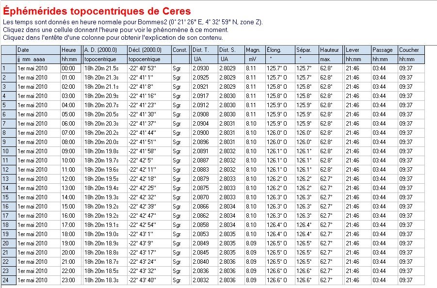

Merci pour le logiciel Coellix que je ne connaissais pas .Je vais sans doute me le procurer.
Cependant concernant la trajectoire de Céres je la trouve un peu approximative.En effet pour avoir observé cette planéte naine avant hier j'affirme que sa position réelle est différente que celle annoncée.Sur la seçonde carte que tu as eu la gentillesse de poster on voit que pour la fin avril-début mai Céres est sensée aller au -delà de 18h20m (matérialisé par la ligne verticale le plus à gauche).En réalité la courbe representant sa position réelle devrait être décalée sur la droite un peu avant l'alignement formée par trois petites étoiles. Les coordonnées annoncées dans Astronomie magazine sont exactes elles .Par exemmple 18h19m23.81s pour le premier mai et sans doute 18h19m 29-30s pour le 29 avril,le jour de mon observation.Cela semble minime mais dans l'oculaire ...

je viens de mettre à jour avec les bases du JPL et il n'y a pas de différence
il ne faut pas oublier que le lieu d'observation est important pour le calcul
tu grossis 10000 fois?:p
faudra que je lui fasse son portrait à ce Cérès:be:
Je ne veux absolument pas polémiquer mais je ne comprends pas que les coordonnées puissent être différentes suivant le lieu d'observation.Je veux parler de la position d'un objet par rapport aux étoiles en arrière plan

Je ne fais que relater ce que j'ai réellement vu à l'oculaire(et qui correspond à la position exacte notifiée dans Astronomie magazine )Sur le reproduction grand champ que tu nous presentes (x48) ,je maintiens que Céres devrait être décalé de quelques centimetres sur la droite (3 cm environ).Amicalement

J'observe aussi de temps en temps des astéroides en utilisant Carte du Ciel comme logiciel.
J'ai aussi eu des problèmes de positions décalées.
J'ai envisagé une erreur à cause d'un paramétrage du logiciel en coordonnées géocentriques (vu depuis le centre de la Terre) au lieu de topocentriques. A priori ce n'était pas ça.
Deuxième possibilité: les orbites des astéroides utilisées sont soit pas très bien connues, soit simplifiées pour des raisons pratiques. Ce qui oblige à des mises à jour des orbites utilisées par Carte du Ciel à intervalles réguliers, les données n'étant valables que pour une période limitée. Les mises à jour m'avait solutionné le problème il y a quelques années, alors que j'utilisais les données initiales chargées avec le logiciel.
Et puis il y a quelques mois j'ai eu à nouveau des décalages que les mises à jour n'ont pas corrigé. Je ne comprend plus. A moins que les éléments ne soient plus renouvellés sur le site de CdC mais je ne pense pas.

Et curieusement, j'ai trouvé un petit décalage à sa position annoncée dans Stellarium !
ç'est Mathed qui en avait parlé plus haut le premier, et il avait raison !
Mais avec les cartes d'Astronomie Magazine, il n'y a pas de décalage... ç'est avec Stellarium qu'il y en a un !

ç'est bizarre ce décalage quand même...

Concernant Céres , oui il y a bien un décalage entre sa position annoncée par Stellarium et sa position réelle.Je l'ai encore constaté cette nuit .
