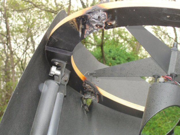

Comment le soleil a pu crâmer ces parties du dob ??? Il est à double foyer ou quoi ?
J'imagine qu'avec le déplacement du soleil dans le ciel le reflet a fini par passer par là. Avec un miroir de 400 et qui plus est sur du noir, ça a dû suffire.
ca c'est le hic des structures ouvertes,
même quand ça ne pointe pas le soleil, un foyer existe quelque part... On s'en rend compte quand on se balade autours de ces scopes lors des rassemblements : parfois, ça chauffe !!!!
donc gaffe à l'utilisation de ces merveilleux engins. Méconnaitre cet aspect est olé-olé voir dangereux !!!!
moralité, lors des rassemblement, mettez un capot ou laissez le primaire dans sa boite -ce que je fais par précaution du dit miroir mais aussi des quidams de passage dans les parrages circonvoisins.

marrant ca a brûlé à deux endroits où est fixée l'araignée :?:
si ca se trouve il s'est planté dans le calcul de sa résistance chauffante du secondaire. Aurait il monté directement un grille pain et faire passer ca pour un problème de soleil :be:
