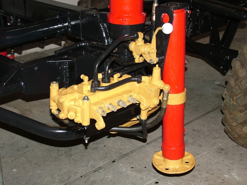

512201.th.jpg[/url]Bonjour à tous,
voici sur la demande de DanielL des images du "kadafi truck"
On distingue les vérins de stab pour le chassis/monture et ceux supportant la coupole; Donc désolidarisation vraisemblable des deux entités une fois arrivé à poste.
(cliquez sur les miniatures)
oui effectivement il y a séparation d'après ce que j'ai vu
cela reste quand même un objet relativement très très cher:rolleyes:
bof!! il y a cas lui demander si il ne le solde pas, dé fois que!!!!:o
le bougre est tellement imprévisible:be:
Il y a même le compresseur d'une climatisation sur le toit du 4x4 !!!
Merci pour ce partage! Ça prouve qu'avec des verins, c'est possible :)
Avec un plancher très rigide et épais en acier monté sur des verins et une coupole direct viser dessus ca peut le faire

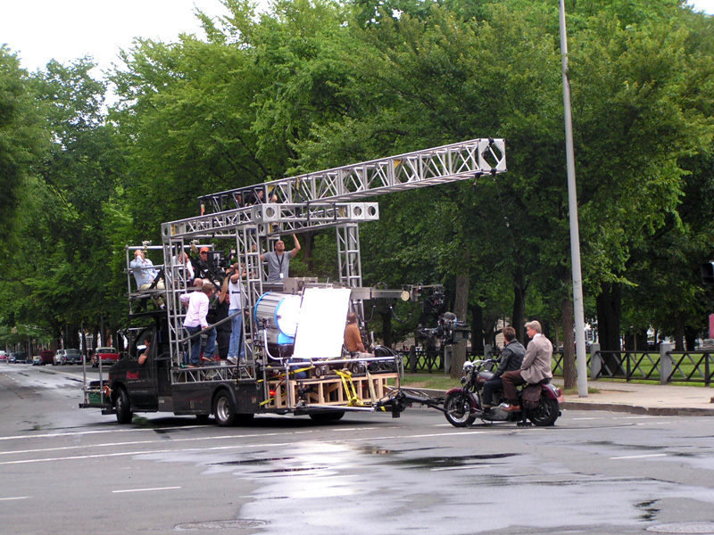

peut être qu'avec ce genre de véhicule ci dessous ou l'on peut adapter se qu'on veut derrière c'est possible, car la cabine du conducteur est préservé et il y a aucune modification niveau ceinture, siege, airbag ...
pour le cinéma, et j'en ai déjà vu un sur Paris, il y a des camions traveling, donc pour une petite coupole monter sur un plateau, Les mines ne vont pas en faire un fromage je pense, tant que la cabine n'est pas modifié
c'est sur avec ça cela passe partout !!!
mais dans l'ensemble l'idée est bien mais à mon avis assez onéreuse à mettre en place et si on passe dans la catégorie poids lourd il faut avoir le permis C et c'est pas tout le monde qu'il a.
donc il reste les véhicules type master, mais comme dit plus haut cela reste limite en place.
