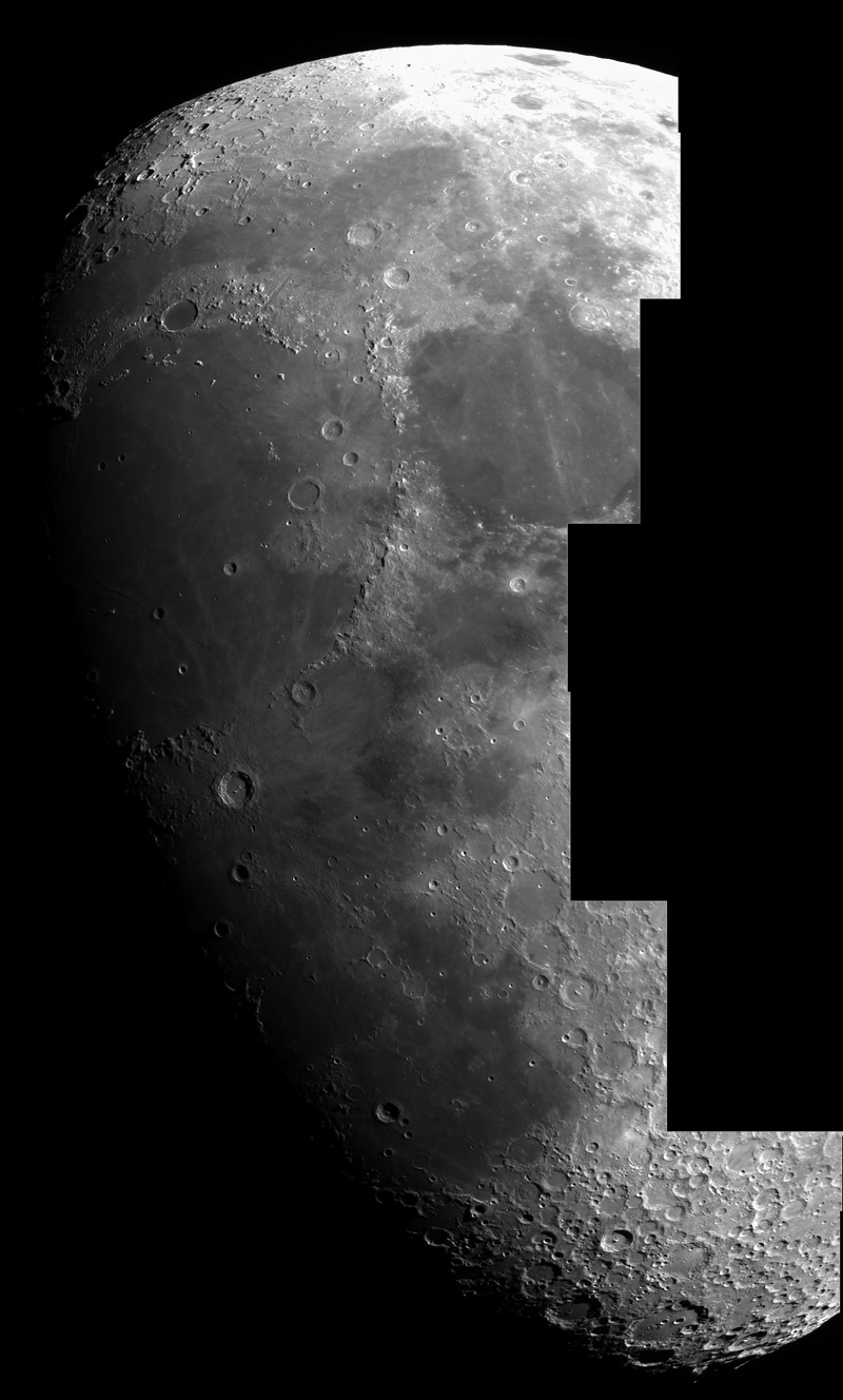

grâce à une version d'évaluation de Streampix, nous avons pu faire notre premier essai avec la Prosilica 1290.
Petite mais courageuse : nous ne pensions pas qu'une caméra pouvait avoir autant d'impact sur le résultat !

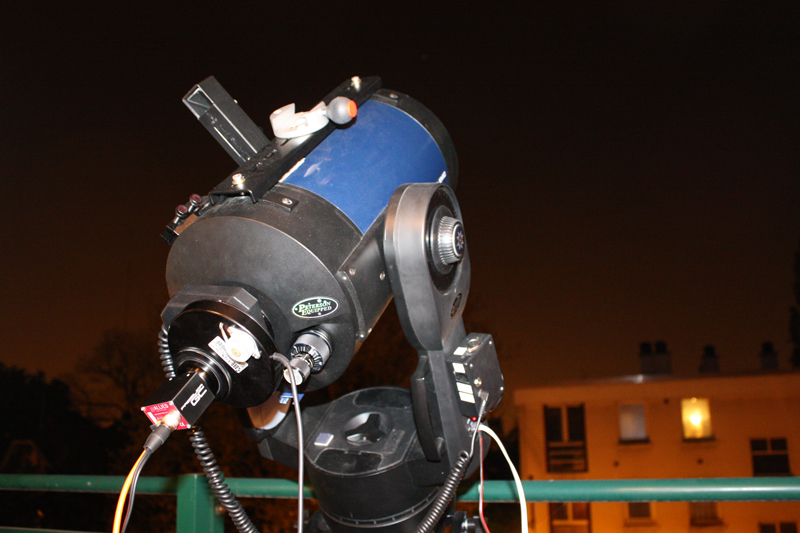

12 champs, 1000 images par champ, capture en 1280x960 à 32fps en GigE avec filtre rouge. Environ 100/150 images retenues à chaque fois. LX90 8 pouces à FD10. Traitement multipoint Registax, mosaique Photoshop.
Seing moyen.
Il faut voir la full pour vraiment bien voir ce que donne cette caméra ! Surtout la calotte glacière au pole ! (je n'avais pas trouvé l'histogramme dans Streampix :p)

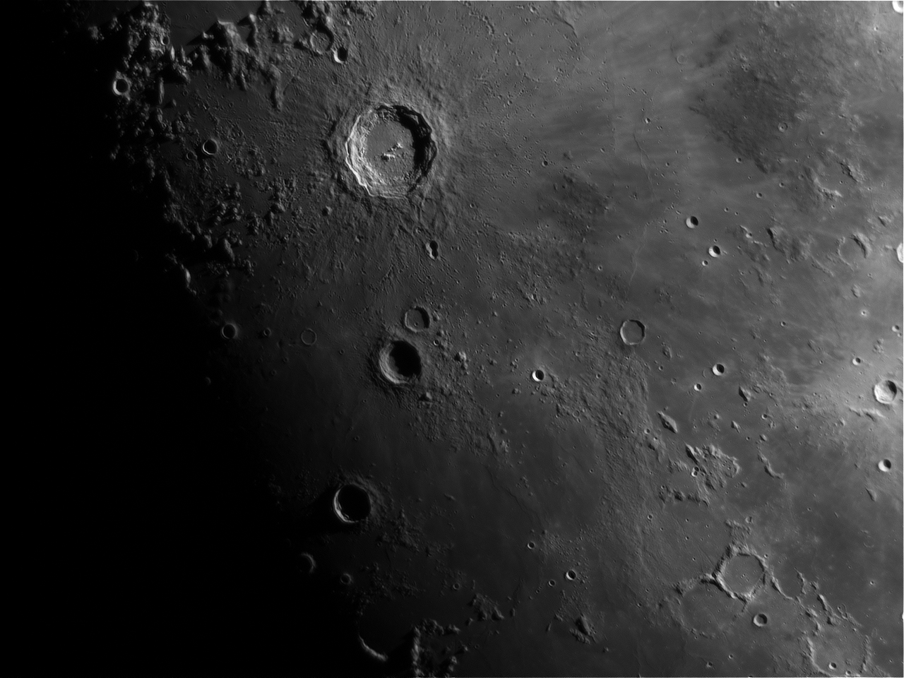

L'une des images pleine résolution (Copernic) :
Cliquez sur l'image pour voir la full :

La résolution est là, il faudra contenir le gain/gamma la prochaine fois pour ne pas cramer une partie de l'image mais en croppant cela ne se voit plus.
Tu était à F10 avec des photosites de combien déjà (1 ou 2µm) ?
A mon avis tu est pile poil au bon échantillonage et le rendement s'en ressent.
Bravo

Merci Marc. C'est cramé mais j'ai depuis trouvé l'histogramme de l'appli.
Coté taille des photosites c'est 3,75µ donc 0,38"/pixel. On a aussi fait des captures à FD20 et 30 mais sans gain notable : le seeing est quand même médiocre actuellement.
Belle mosaïque. La full doit être sympa à explorer.
Il y a le lien Kevin, il suffit de cliquer sur la miniature. Ca vaut le coup d'oeil :)
la première dépote vraiment ! Très beau traitement !
Regarde aussi la full Valère, toutes les captures sont du même niveau à priori.
