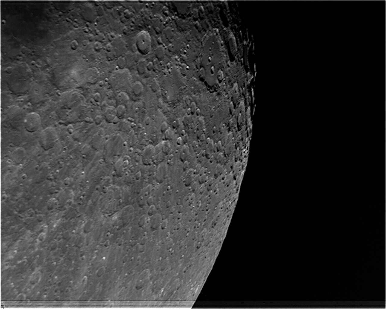

T400 sur plateforme équatoriale, en moyenne 60 images par poses sur PL1M, traitement registax.
Tycho et clavius

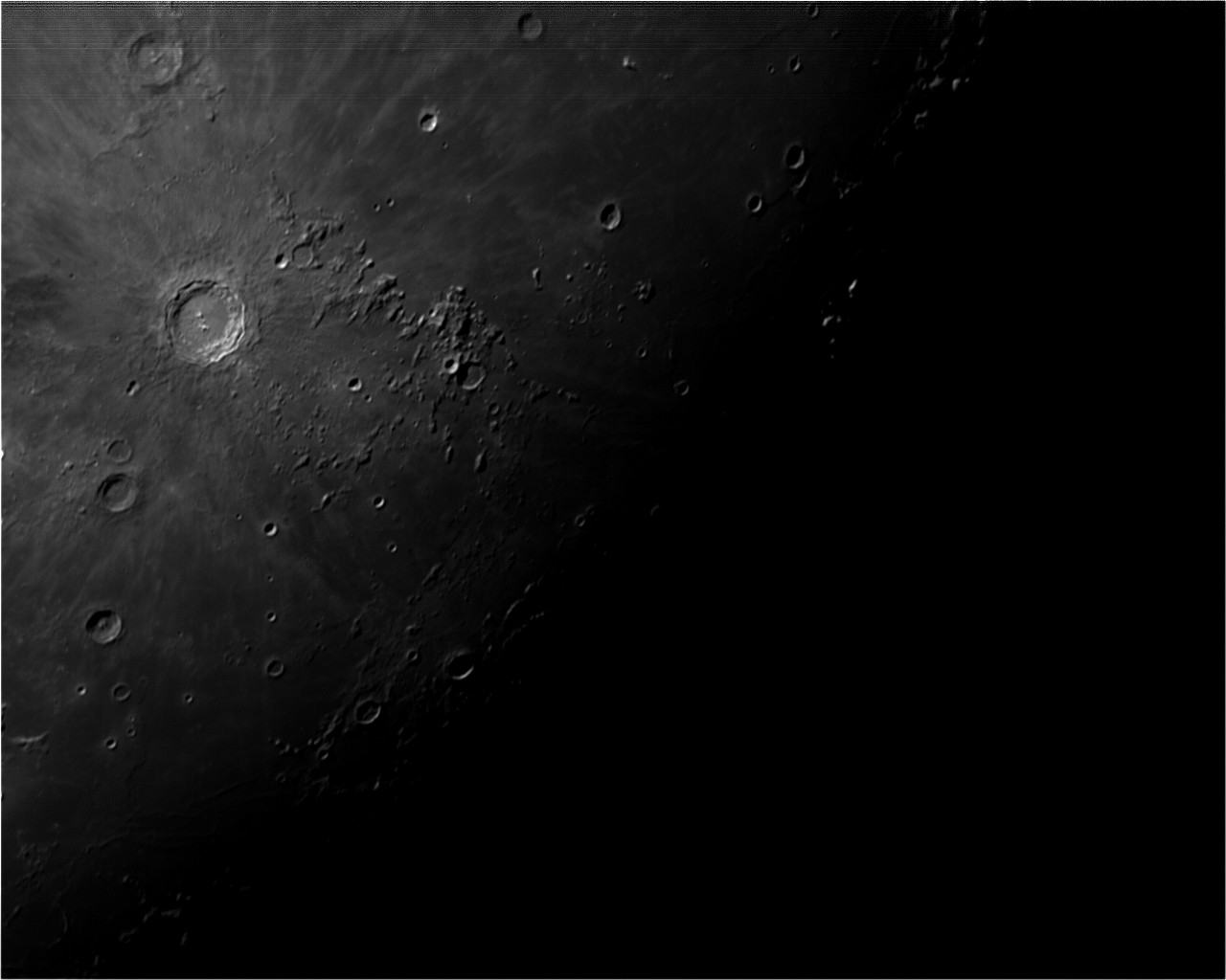

Copernic

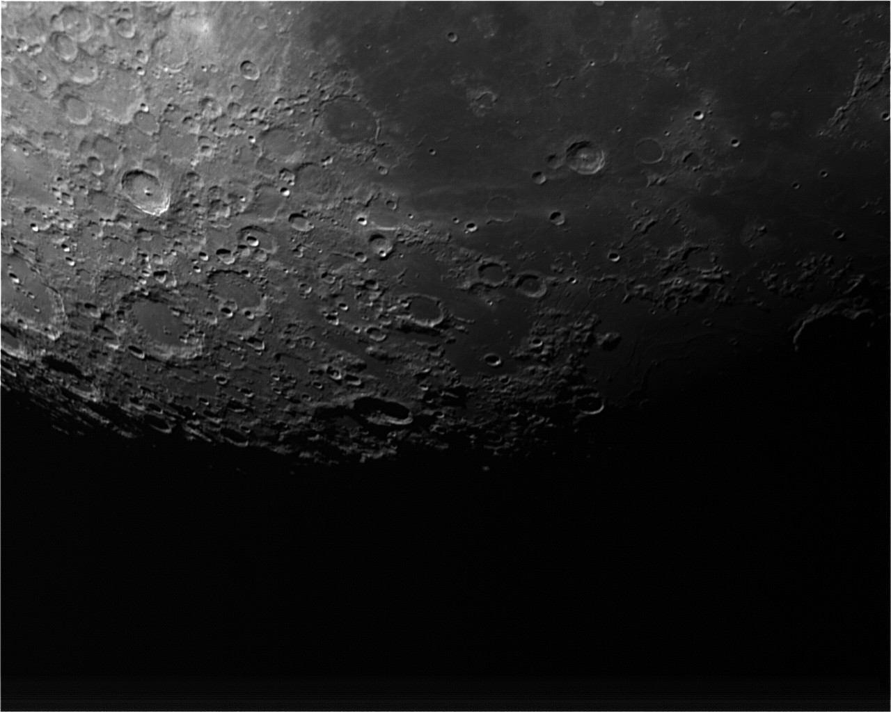

Piratus-Bullialdus

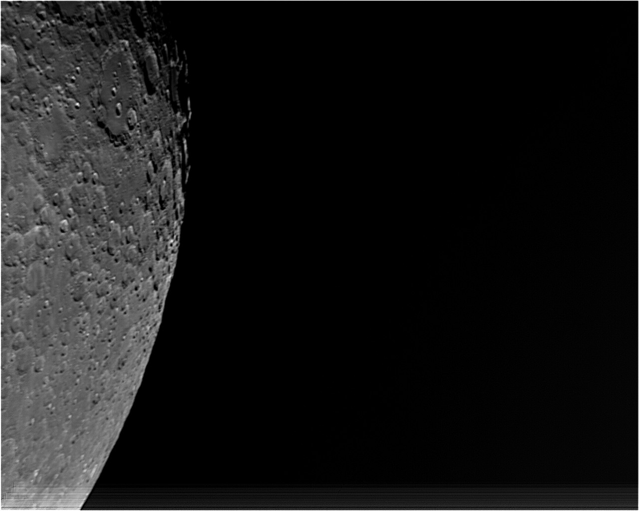

Clavius

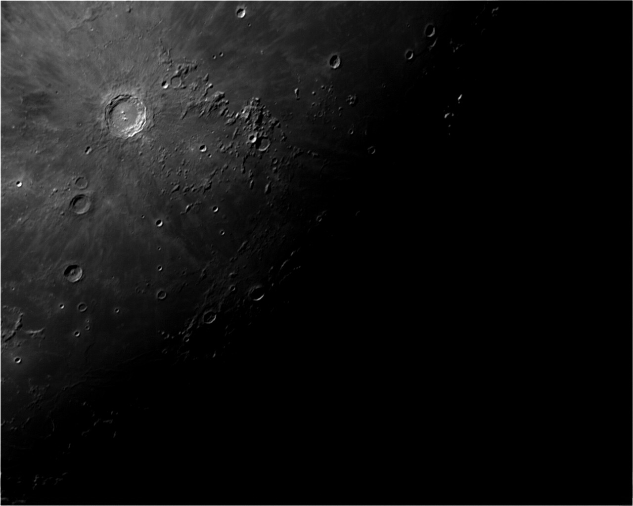

Copernic bis
Je trouve ton traitement très dur.Je pense qu'il faut diminuer le gain et augmenter un petit peu le temps de pose..
Sinon copernic est sympa.
Il manque des poses ... 60images ne te donnent pas suffisamment de dynamique pour les traitements à venir.
Si (et ce n'est pas le cas en général) tu remplit les valeurs 0..255 d'une image, si tu double, tu arrive à 0..511, et si tu double 0..1023 etc etc, tu passe de 8 bits à 9, 10, ... pour arriver à 16 bits il te faut en théorie 256 images.
Là tu aura une image "pleine dynamique" qui supportera mieux le filtrage à postériori.
Qui plus est, le bruit évoluant en racine(nombre) tu le réduit d'un facteur 16 ... bien non ? En CP on ne s'intéresse qu'au bruit (la dynamique de l'image individuelle est déjà de 16 bits) en planétaire c'est la dynamique qui manque ... et la chance de n'avoir que des bonnes images (turbulence). L'idéal serait une caméra 16 bits rapide évidement.
Sinon, copernic sort du lot à mon avis, la finesse m'y semble meilleure que pour les autres (trou de turbulence ?)

Oui un peu plus de poses sur copernic (ma préférée aussi).

Je vais être direct : la résolution sur le Copernic est celle d'une lunette de 70 mm ! On est très loin de ce que peut obtenir un 400 !
Il y a un gros travail à faire sur la MAP, la collim. (?) et surtout si ça turbule trop, laisser tomber et passer à autre chose ou imager avec un instrument plus petit. ;)
