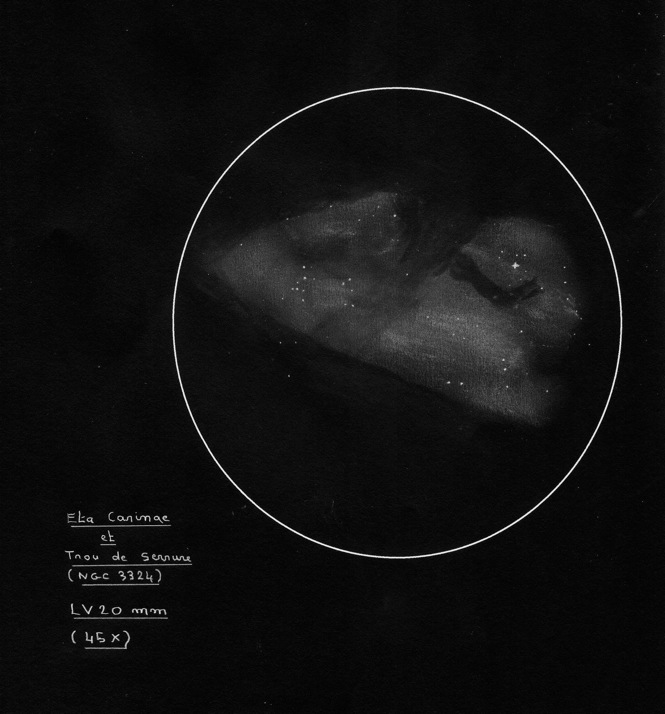

s'il était besoin d'illustrer cette évidence, voici du très concret.
La gigantesque nébuleuse eta carina à la L80 en guadeloupe :
avec un ETX90, sur le volcan de la soufrière à la réunion, un ciel, et..... ces malheureux 90mm de diamètre. On sent que ça vient mais.... :
étrange sentiment que de voir quelque chose d'exceptionnel, mais avec une frustration agaçante.
les années passent et j'ai la chance de revenir sous le tropique du Capricorne, mais avec le T400 :
Le T250 aurait fait un peu moins bien, mais sans comparaison avec l'ETX.
je crois que ça se passe de commentaire....

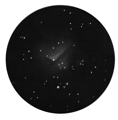

j'ajoute un dessin de la meme région...fait dans les bas de la Réunion avec 103mm apo...
Une toute petite partie seulement de la région....
