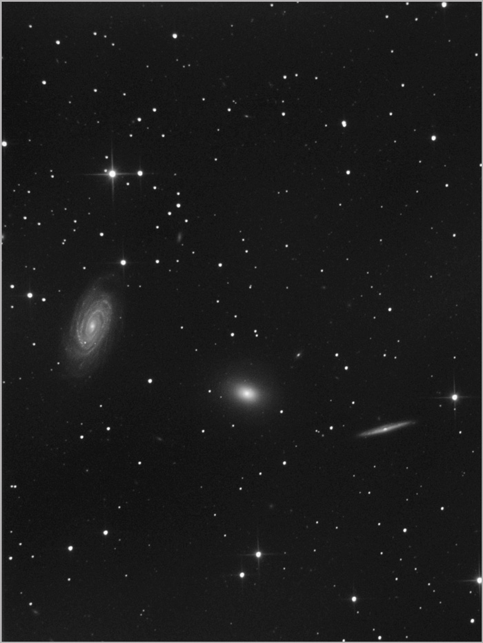

gerard33
Bonjour vous:)
Hier j'avais bricolé l'alignement optique de mon SW, m'apercevant entre autre qu'au fil du temps la tôle fine du tube s'était déformée
La moune délivrait ses lumens généreusement mais...je voulais voir!
60*3mn plus tard...
avé les détails croustillants (merci ki? merci Kristian:D)
Quelques données scientifiques: ce trio de galaxies est composé de trois galaxies
il fallait que ce fut dit
bon je vais boire un p'tit café!
Malgré la lune, tu t'en sorts fichtrement bien !!!!
Du détail, un bon fond de ciel et hop, une belle image.
Bravo pour la persévérance ;)
Salut Gérard,
Alors là, tu as encore fais très fort car elles sont MAGNIFIQUE et je les adore. Il va falloir que je me les fasse ces 3 là.
Encore bravo.
Franck

Un très joli shoot, Gehrard ! :)
Détails, finesse, traitement, quasar, tout y est !
Petite question ; avec quoi autoguides-tu ? Une SPC longue pose et GM ?
Bon dimanche ! ;)
Jack

Une belle finesse dans la spirale. En revanche les étoiles ne sont pas rondes, cette fois orientées dans un même sens, ce qui fait penser à un écart de suivi (?).
Je chipote mais cela se voit. Je te dis cela car tu fais bcp d'images et ce probléme pourrait être réglé, non ?

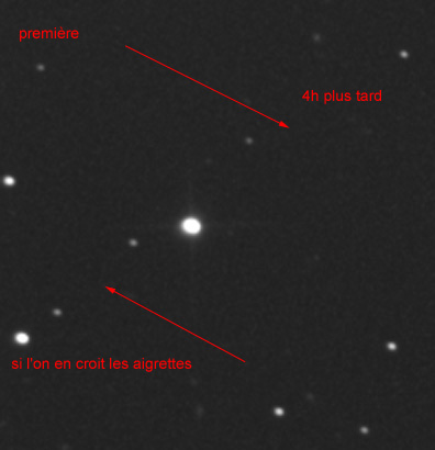

Salut Christian
effectivement, je n'arrive pas à en venir à bout
sur environ 4h les positions bougent comme ça:
c'est une addition brute d'Iris
cela te semble trop?
en correction Ascom je suis à 25%
il faut que j'essaie à 50 peut-être
je n'ai pas trouvé de paramètres particuliers sur PHD et GM ne reconnait pas la DSI 2
Comprends pas trés bien. L'image montre un cadre en rouge. C'est le décalage entre la 1ere brute et la derniére ? C'est bien cela ?
Oupsss, descendu trés vite ce post...
je viens de faire une plongée en morphée'land!:be:
oui, c'est ça
Ah , toi également ... A nos âges faut du repos. D'ailleurs je fais bientôt finir dans une maison du même nom.
Bon, pour ton image c'est le décalage due à une flexion. L'imageur se décale au fil des acquisitions.
Gérard il faut regarder et essayer de voir d'ou vient ce décalage. Ce n'est pas facile à régler. J'ai tjrs en mémoire les recherches vaines menées par Pierre, Chamois06, qui a passé bcp de temps sur ce probléme. Pierre avait un Newton.
Peut être que Pierre a résolu son probléme depuis. Si oui il pourra sans doute te donner des pistes, car tu utilises également un Newton pour imager.
Les trucs classiques :
- fixation de ta lulu guide
- PO de la lulu guide
- PO de ton imageur
- choix de l'étoile guide (pas trop éloignée du champ de l'imageur).
Voir si l'amplitude du décalage est de la même importance quelque soit l'orientation de l'équipement.
Question : l'allongement des étoile est il dans le sens du décalage des tes brutes ? Je suppose. Mais vérifies quand même.
si l'on en croit les aigrettes on dirait que c'est contraire
je viens de vérifier: la différence d'alignement lunette/télescope était d'à peine 2°

Ton image montre clairement un allongement dans le sens de la dérive. Je me trompe ?
Je vois que tu as trouvé des pistes.
2° de décalage entre guideur et imageur ce n'est pas beaucoup mais essaies de réduire encore cet écart. Je sais, ce n'est pas tjrs évident de trouver une étoile guide et parfois il faut ratisser large.
Les PO doivent être rigides. Il faut imaginer que la dérive est infime, quelques secondes d'arc c'est rien du tout mais cela se voit.
Ici j'ai viré ma 80ED en guideur. Trop lourde et trop longue. Donc trop de risques de flexions (malgré les anneaux Losmandy). J'ai acheté un petit MAK90 à 120 euros, léger, court et compact, avec un PO trés court.
Il est équipé d'un red 0.5 webcam.
Malgré cela j'ai une flexion, mais trés faible et sans incidence significative sur le suivi avec une focale inférieure à 2 metres.
En guidage parallele il y aura tjrs de la flexion. Il faut essayer de la réduire au strict minimum.
Sinon il reste l'utilisation du DO en dernier recours.
Mais, c'est qu'elle est magnifique cette image, et quelle finesse ... Une idée de la fwhm ?
Merci Pierre
c'est toi qui m'as donné l'idée
pour la fwhm, je capture avec Artémis capture
je choisis une étoile moyenne, double clic dessus, la fenêtre fwhm s'affiche
je fais ma map avec ça, c'est mis à jour à chaque pose
au fil de la nuit j'interviens si le chiffre bouge de + de 5%
je penses que hier soir sur une pose de 3mn avec une étoile moyenne à 50000 la fwhm était de 2.95

Gerard, bravo,
Avec une préférence pour les spirales de NGC5985! Quelle finesse.
Et bon courage pour tes étoiles.
Niko.
comme tout le monde , belle finesse !
Gg
hmmmmmmmm moi je m'appelle pas Scopy, on ne me donne pas de conseils
qu'est-ce qu'elle a de plus que moi?:cry:
"oh punaise quelle finesse"
c'est ce que je me suis exclamé en voyant ton image
grand bravo
mais c'est vrai c'est dommage pour la derive des etoiles
Sympa, oui ce trio du dragon et bien défini. En changeant l'orientation, tu aurais pu faire le quatuor avec la 5976 en plus.
A ces décalages, je les ai aussi. Moins fortes que dans le tps, mail il me reste un résidus non résolu. J'ai tout fixer ce qui pend, les cables libre sa tire sur le PO. Par fois j'ai quasi rien, parfois ca reviens sans que je comprenne.
