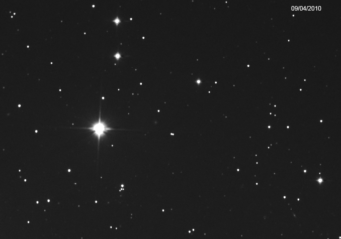

-Vesta est dans la tête du Lion (ou la queue de la souris selon les goûts de chacun). Il est bien lumineux et facilement repérable aux jumelles. Vous pouvez même le capturer avec un simple appareil numérique supportant des poses de 15 à 30s.
-Le photographier, c'est bien, mais pour le même prix, on peut jouer à l'Astronome en mesurant le rayon de son orbite, avec seulement deux photos à un jour d'intervalle. Voilà l'image:
Environ 60 poses de 15s, au foyer d'un Newton 200/800mm, avec une DSI pro II
-D'après les images, il s'est déplacé d'environ 2,5 min d'angle. Ce mouvement apparent ne dépend que des positions et mouvements respectifs de la Terre et de Vesta.
-Il suffit de demander gentiment à un tableur de calculer leurs positions successives et d'en déduire le déplacement apparent théorique de Vesta sur le fond de ciel.
-On aura imaginé au début la valeur du rayon de l'orbite de Vesta, que l'on ajuste, par tâtonnements, jusqu'à avoir le déplacement apparent mesuré pour de vrai...
Ces images donnent 2,6 ua au lieu de 2,4. Environ 8% d'erreur... Pas terrible, oui, mais... en 2 photos...
Tous les détails et la feuille de calculs pour mesurer les distances de tout ce qui tourne vaguement dans le système solaire ici...
Phil
