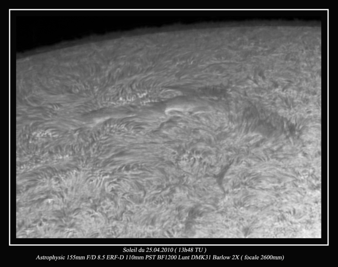

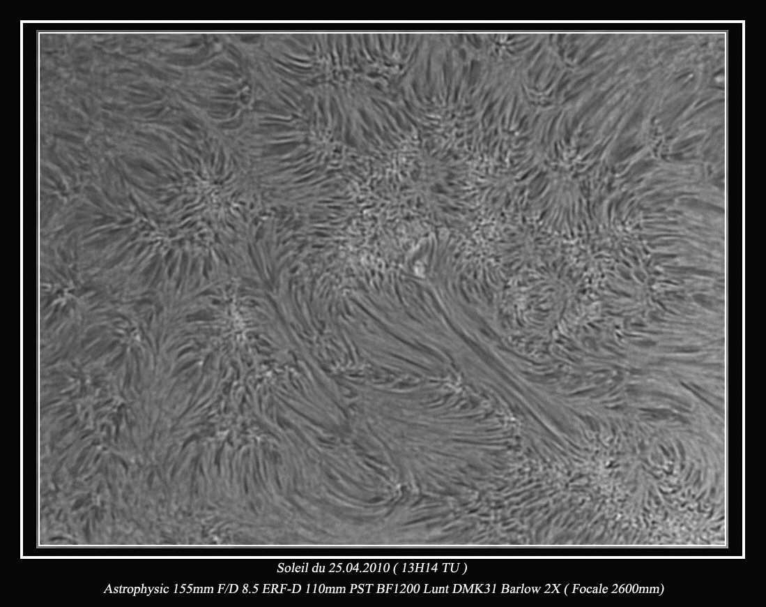

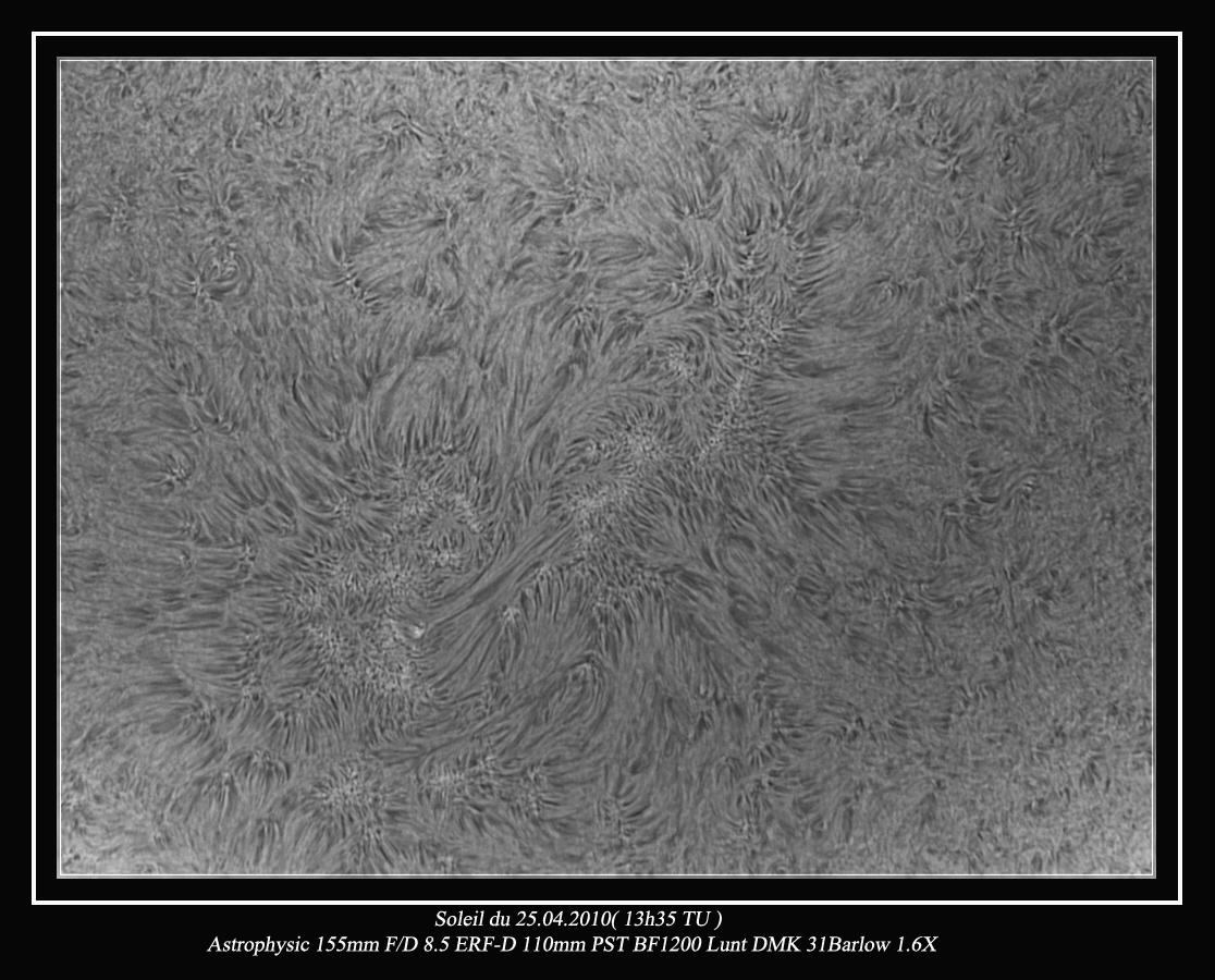

Hier , peu d'animations sur notre étoile!!!! on est loin de la grande protubérance du 13 Avril dernier , plus de taches non plus depuis qqs temps!!! seules qqs régions actives de-ci ,de-là on dirait que le " gros" est retombé dans sa torpeur ;)
je vous présente qqs images en gros plans prises hier aprés-midi
ciel " laiteux" ,turbulence moyenne
Réfracteur Astrophysic de 155mm (F/D 8.5) , dotée à l'ouverture d'un filtre ERF-D Baader de 110mm, à la sortie un étalon PST suivit d'un BF1200 Lunt, le tout imagé avec une DMK31 avec adjonction d'une barlow 1.6x et 2X ( 2600mm de focale)
j'attends toujours le trou de turbulence ;)
Salut JP,
Encadrées comme ça, les première et troisième, on dirait Du Van Gogh !
Excellents, ces shoots ! :)
Jack
Merci Jack :)
figures toi que je me suis dits la même chose lorsque j'étais derriére mon écran en train de faire les acquisitions hier aprés midi :) on dirait une "toile"
Salut Jp,
Superbes images ! Finalement ça pète bien même avec turbu! A quand l'image matinale sans turbu:rolleyes:?
Aller, c'io!
Merci Jean-Louis :)
qqs fois à l'écran je voyais l'image se figer dans les trous de turbulence, c'était fabuleux!!!!:wub:

Un gros penchant pour la première, extra !
du grand art, on en redemande, clap clap !!!! :wub:
