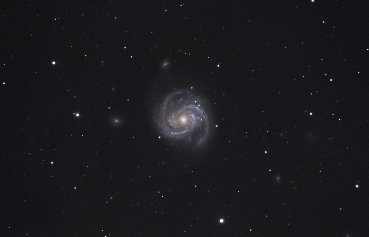

Un petit coucou vers cette spirale célebre vue de face située dans la Chevelure. Cela fait 3 années que je vais lui rendre visite en essayant à chaque fois d'améliorer son portrait.
M100 est une spirale avec un coeur "AGN" c'est à dire un coeur trés actif centré sur un gros trou noir. La matiére s'y précipite sous forme d'un vortex. L'acceleration trés importante provoque une forte émission sur le spectre, des rayons X jusqu'au visible.
Voici la derniére version, faite la semaine derniére sous un ciel calme.
100 mn de pose en bin 1 avec la Sigma 1603
RGB = 25 mn par couche en bin2
Autoguidage au MAK 90 sur G11 pilotée MTS3 SDI

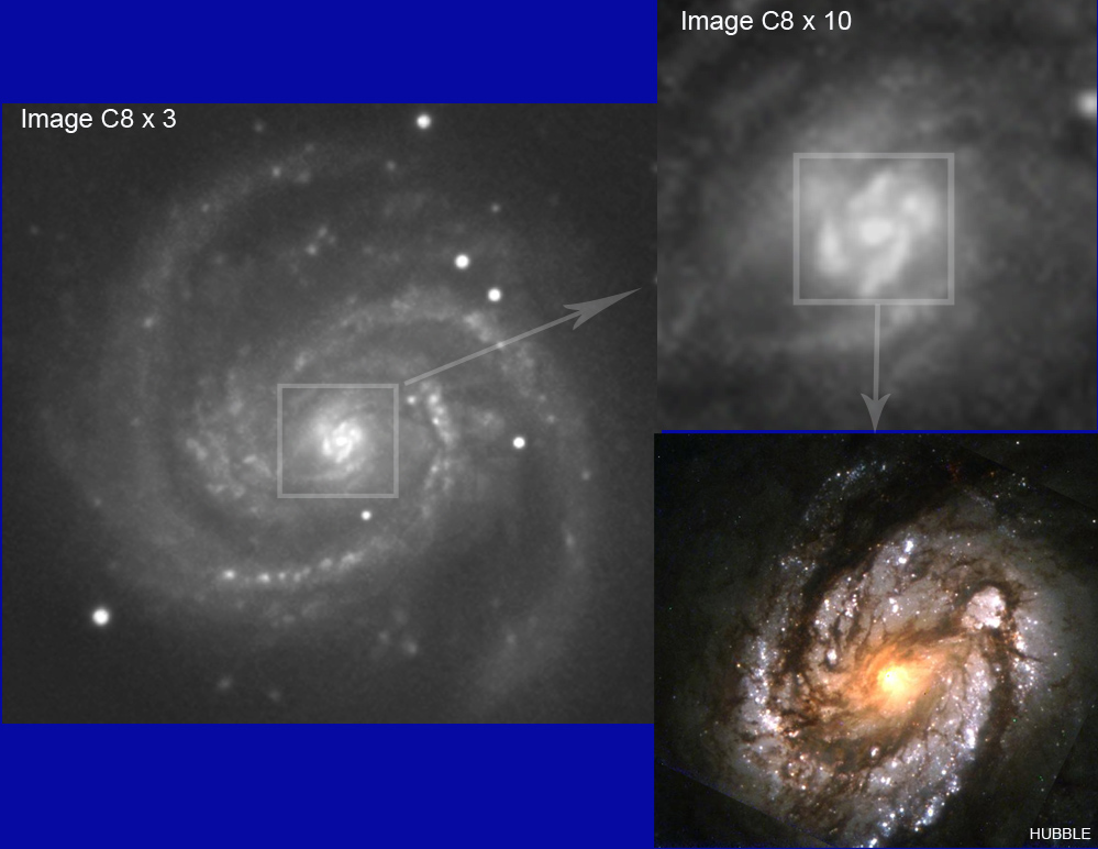

Le coeur de M100 :

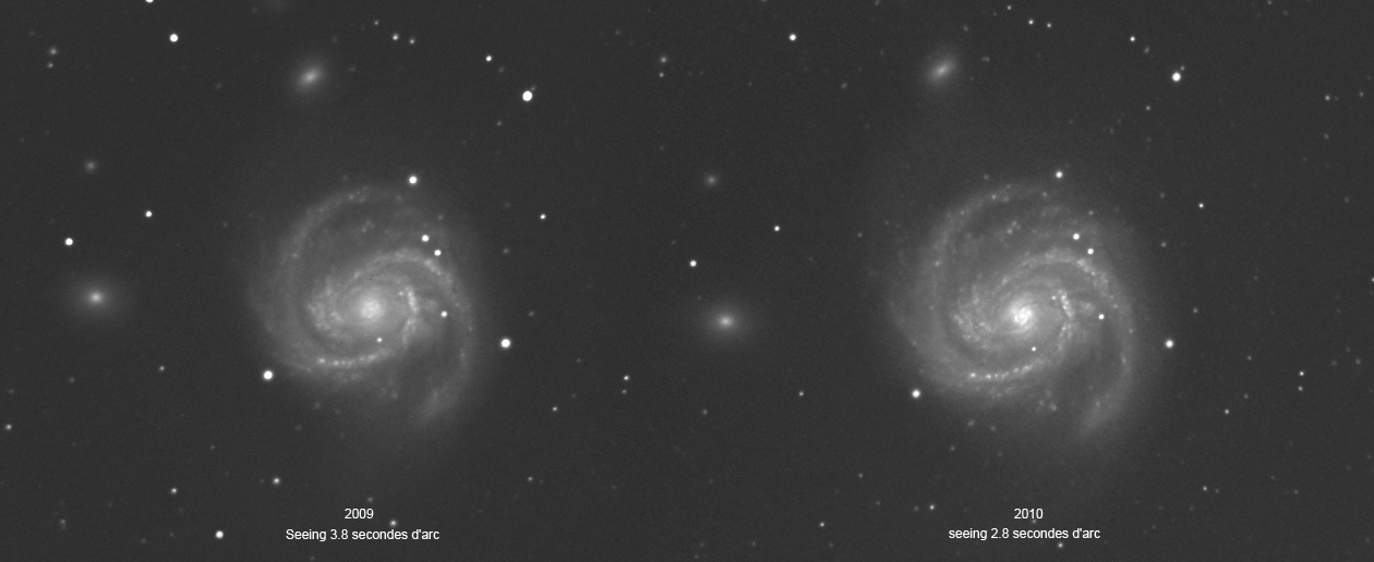

Enfin une comparaison avec ma précédente image, faite avec même optique, même monture et même CCD. Seul le calme du ciel était différent :
Ah le seeing ! vivement 2011 pour une image encore meilleure !
Superbe comparaison avec hubble. Un ptit ddp sur cette dernière est-elle possible ?
Pour la couleur, l'aspect magenta me gêne un peu.

J'aime bien la comparaison entre 2009 et 2010. On y voit nettement le gain, notamment sur le coeur-vortex. :)

J'apprécie également la comparaison entre ton image de 2009 et 2010

Tres joli avec beaucoup de details dans les bras, on voit bien la difference entre les deux seeings.
Interessant la comparaissont avec pepe Hubble :)

c'est fou ce que ca joue ce ciel, la difference avec l'an dernier est flagrante
Ce sera dur d'avoir une meilleure resolution l'an prochain
c'est quoi ton meilleur seeing??
2.8" secondes d'arc c'est une valeur correcte mais qui n'est pas toujours atteinte à Lille. Je suis plus souvent à 2.9 -3.0" d'arc.
Mais actuellement il arrive de descendre à 2.5", c'était le cas hier et avant hier soir. Je ne sais pas si c'est la Lune "qui fait que.." :D
2.5" seconde d'arc c'est une résolution de 2.0 - 2.1 pixels avec la Sigma à cette focale. J'ai encore de la marge pour arriver au 1.2" de l'échantillonnage. Mais je ne pense pas qu'il soit possible de trouver des seeing de 1.2" en France.
Les amateurs mettent surtout de l'importance sur le ciel noir et transparent. Sans doute un héritage de l'observation visuelle. Mais en astrophoto c'est avant tout le seeing qui fait l'image, même les zones polluées par la PL n'empéchent pas d'obtenir des images exploitables, dans une certaine limite admissible bien entendu.

Ton agrandissement de champ de la zone centrale, je trouve ça excellent ! A x10, on arrive bien à identifier les grandes zones qui sont bien entendues très détaillées avec l'image prise par Hubble. Chapeau bas pour ce travail remarquable !
J'aurai juste ajouté une ou deux valeurs angulaires pour bien mettre en évidence la taille de ces grandes structures.

j'aurai juste ajouté une ou deux valeurs angulaires pour bien mettre en évidence la taille de ces grandes structures.
Bonne idée. C'est une chose que je n'ai jamais faite. Pour mesurer un écart angulaire il suffit de compter les pixels occupés par la structure et de coefficienter le résultat par l'échantillonnage, je suppose.
