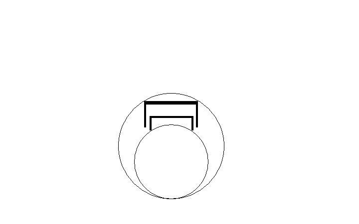

Projet sympa , je pensais à ton problème de diamètre de tubes en ce qui concerne la mise à niveau . Je pense que une légère différence de diamètre ne pose pas problème à partir du moment ou le système mécanique qui les tiend fixés ensemble est fiable , je m'explique :
Les fabriquants utilisent des tubes dont les diam correspondent pile poil car ils utilisent un seul point de serrage mécanique à l'extèmité du tube qui reçoit l'autre tube mobile (la grosse vis prèt du souflet) , en perçant / tarrant deux trous espacés de 15 cm dans le sens de la longueur tu obtiend un système qui une fois serré plaque le petit tube dans le grand .Après plus tu espaceras ces deux trous et plus ton système serras stable , solution à privilégier vu que tu compte chager ta monture .
Je te conseille aussi de souder un morceau de tube (découpé dans une chute)à l'endroit où tu vas percer pour avoir un filetage plus long pour tes deux vis car à mon avis l'épaisseur tu tube et la matière utilisée sera trop faible pour que le filetage supporte le couple de serrage .Ya aussi la solution de souder un écrou sur ton tube mais là faut avoir un soudeur habile sous la main ....
Jèspère être clair sinon demande et je te poste un croquis .

Zito, merci de ton aide tu a été tres claire. Le coup de la double fixation est une bonne solution pour rattraper ce jeu entre les tubes. J'avais déjà réfléchi un peu a cette option là, et grace aux infos que m'a donnée JP Brahic, j'ai une petite idée qui me trotte dans le ciboulo. Sur son trepied le serrage ce fait par écrassement du tube de plus gros diamètre sur celui de plus petit diamtètre donc je me disais quand ayant d'une part un serrage dans ce genre là et un au dessu comme tu le expliqué ce pourrais être pas mal. Faut que je me penche sur la question.
Pour augmenter le filetage je pensais utiliser le coup du boulon, je connais un soudeur qui pourrais me donner un coup de main:p

Bon aprés un peu de cogitation j'ai trouvé un système qui sur le papier me permettrais de diminuer le jeu que j'ai entre mes deux tubes (interieur et exterieur) formant les pieds.
Deux cornières "u" fixé dans un sens sur le pied interieur et dans l'autre sur le pied exterieur, c'est deux "u" coullissant l'un dans l'autre. Comme une image vaut mille mots, je vous montre un petit dessin pour que vous voyez le principe.
Avec ce système je pense faire un serrage des pied comme me la présenté Zito avec 2 points de fixations situés a 20cm a peu prés l'un de l'autre.
Je pense faire un réglage qui me permette de jouer sur a peu prés 30cm de hauteur, je pense que c'est largement suffisant pour rattraper la pente du terrain. Quand dite vous?
