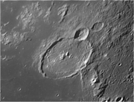

Voila une lune de 4 plans à la DMK21 + filtre vert (le rouge laisse trop passer encore).
60i/s, 1/250e, 1200 images dont 400 retenues.
La mosaïque a été créée sous Imerge et le gamma a simplement été retouché au final.

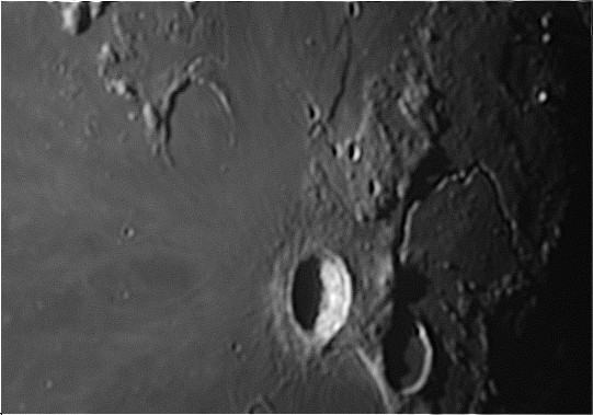

Ensuite 2 plans lunaire rapprochés mais je pense que j'ai beaucoup trop poussé la focale (probablement F/D 50 ou 60 ?) à partir de la projection oculaire d'un Plossl 10mm et d'environ 70mm de tirage !
Bref c'est "un peu" trop pour le diamètre de l'instrument (80mm).

salut Marc,
tu es de retour avec tes magnifiques images lunaires !!
la 1ère est superbe
amicalement;)
guillaume;;)
Salut Marc,
c'est super d'utiliser aussi une petite lunette pour imager, ça ne gâche absolument pas le plaisir et pi des fois ça étonne...si,si. :D
Très belle première image, les autres sont des expériences intéressantes malgré tout.
Salut Marc, :)
Superbes tes photos, j'adore la première, énormes détails elle est magnifique. Bravo
A + Dauphin
Merci à vous tous,
C'est vrai que cette petite lunette à du potentiel, mais c'est vrai aussi que 80mm ... ce n'est que 80mm et son insensibilité à la turbulence n'a d'égal que sa faible résolution. Du coup, pour les gros plans très détaillés, il faudra sortir l'artillerie C11 (mais c'était pas à l'ordre du jour ce dimanche soir ... ainsi que ce lundi).

salut
elle est geante cette Lune!!
superbe de finesse et de contraste. bravo
amicalement
Line et Loulou
Merci à vous.
C'est vrai que la résolution dans l'absolu n'est pas terrible (ce n'est que 80mm), c'est bien visible sur les gros plans, mais le contraste lié au "réfracteur", plus l'objectif APO fait que l'image capturée est belle.
C'est sur qu'à F7,5, on est un peu sous échantillonné avec la DMK (1"92 contre une résolution théorique de 1"5) ça aide aussi à booster l'ensemble.
