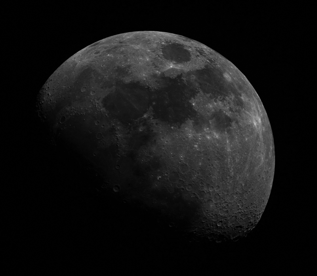

Bonsoir.
Voila une Lune prise en région Centre.
Setup : Lunette APO 127 M42 Optic, monture ATLAS EQ-G Goto, EOS 50D entier + filtre Baader IR-Cut au foyer et commandé par EOS Utility avec LiveView (PC Toshiba Satellite X200). Mode RAW passé en JPEG par Digital Photo Professional (difficulté de traiter les RAW avec Iris v 5.58 et Registax v 5).
1/500 sec. à 100 ISO.
Mise en station de jour et au pif selon des repères que j'ai dans mon jardin, avec la complicité des conifères du voisin qui m'orientent un peu ;) .
36 vues capturées.
Photoshop CS2, 10 vues traitées :
recentrage de chaque image,
crop.
Iris 5.58, traitement des 10 vues :
masque flou = 1.5 x 2,
registration simple,
addition,
réglage des seuils,
vancittert 1.5 et 1 (2 fois),
pas d'ondelettes.
cosmétique Photoshop CS2 :
passage en nuances de gris,
"smart sharpen",
réduction de l'image à 50%,
marquage de Mösting A en bleu.
Mösting A est le point de référence du système des coordonnées sélénographiques.
Les points d'albédo élevé ressortent bien sur cette Lune de 9 jours. Cependant la Lune est peut-être un peu sombre.
très jolie lune ! Par contre je vois deux petits traits blancs (comme un morceau de curseur) près du centre de ta photo...
edit : je suis allé un peu vite, c'est donc Mösting A ? Je ne connaissait pas, peux-tu m'en dire d'avantage, je n'ai pas compris à quelle référence il servait... ?

Bonjour.
Merci pour ton appréciation.
Mösting A est situé près du centre du disque lunaire et il est aisément observable sous n'importe quel angle d'illumination. Pour cette raison il a pu être considéré comme un point de la Lune à partir duquel on se réfèrerait pour trouver d'autres points sur notre satellite naturel, un peu comme on se repère sur des étoiles pour trouver des objets du ciel profond.

Ah ok ! Merci pour l'explication ;)
