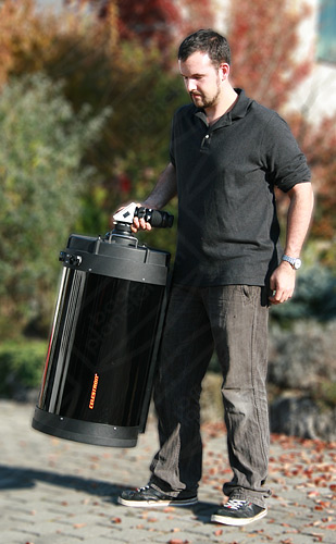

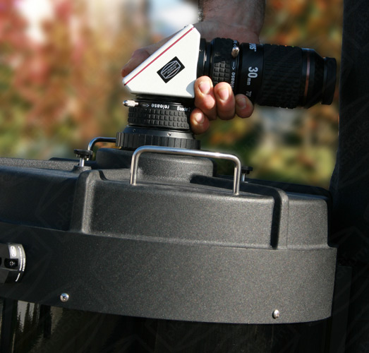

Salut Chris,
Tu peut prendre le Baader les yeux fermés, je l'ai utilisé sur la barlow Zeiss de chez Baader il est très bon.
La version 2 pouces soulève un C14 (je ne testerai pas quand même ;) )
gross_BP28-AB2956100-06-ClickLockDiagonal-2inch.jpggross_BP28-AB2956100-07-ClickLockDiagonal-2inch.jpg
