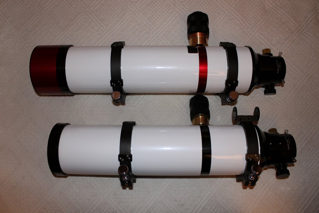

Bonjour, voici quelques photos du nouveau modèle Lunt LS100/BF3400 (acheté chez Galileo).

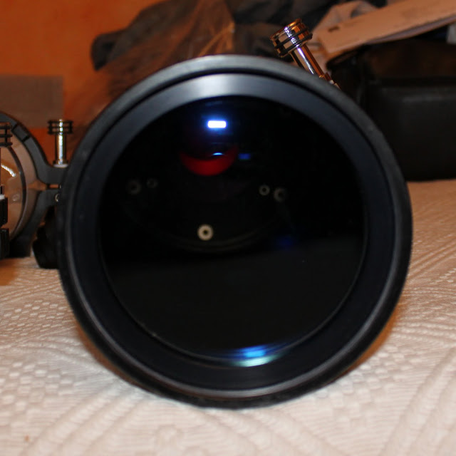

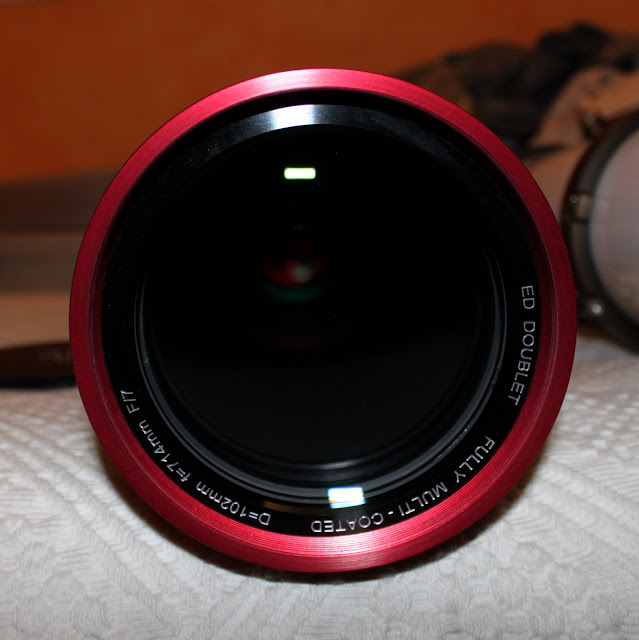

La principale différence vue de l'extérieur est le barillet de l'objectif de couleur rouge Lunt et sur lequel est gravé: "ED doublet FULLY MULTI-COATED D=102mm f=714mm F/7". Le modèle classique est à F/8. Ce barilllet de 5cm de long est vissé sur le tube. En déballant le colis, j'ai cru que j'avais eu un double stack!!! L'antireflet est beaucoup plus sombre.
La deuxième différence c'est le poids, environ 6.kg, soit 1.5kg de plus le classique!!!!!
Pour ce qui est du Fabry-Perrot, la celulle (rouge) le contenant est complètement différente, mais les diamètres sont les mêmes (~50mm vu de l'extérieur).

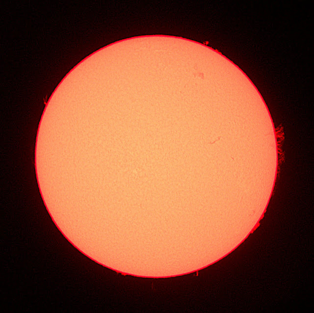

Sur le soleil, les images sont très fines et contrastées en gardant un "ciel" noir, sur les protus comme sur la surface. Je peux pousser les grossissements tout en gardant ce contraste.

Photo au foyer, une seule prise:

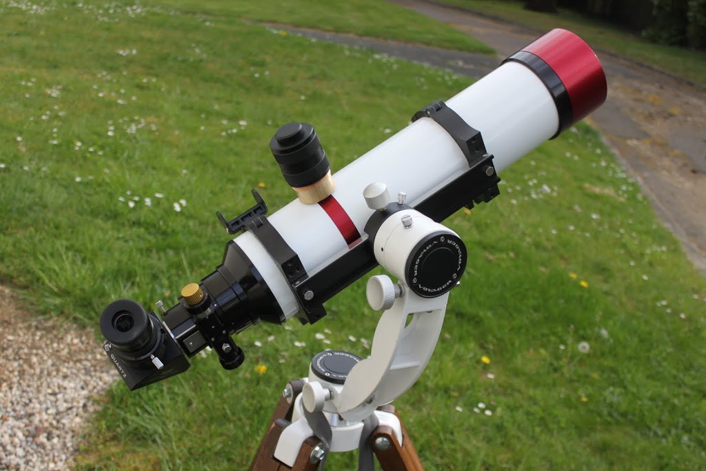

Sur ta première photo, tu as une monture astrotech voyageur avec des pieds en bois : était-ce d'origine ou bien as-tu bricolé cette modification?

la photo prise l'a été avec un reflex on dirait?
Oui, avec un canon 500. J'ai essayé aussi avec une powermate 2.5x, le soleil fait tout le capteur, avec juste de la place pour de petites protus.
Je n'ai pas eu le choix: les vis se sont arrachées sur le pied d'origine (1.5mm de filetage dans l'alu...), j'ai mis un trépied Taka que j'avais prévu pour ma GP, en attendant de réparer ;-)

D'après les photos, si le nouveau modèle est à F/D=7, le modèle classique est plutôt à F/D=6 ou 6.5, non ? La classique est plus courte.
L'ancien modèle a bien une focale de 800mm et est plus court du tube. C'est ce qui est annoncé dans les doc, et j'ai pu vérifier en visu avec les mêmes oculaires (en tout cas il a une plus grande focale). C'est vrai que ça paraît bizard d'avoir une focale plus courte avec un tube plus long, mais comme vu de l'extérieur la cellule du Fabry-Perrot est très différente, les lentilles d'entrée sortie y ont probablement un rôle.
