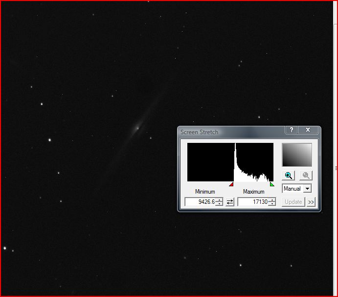

Je viens de reprendre une image DSI III, pose de 5 minutes faites dans les conditions de pollution dans ma ville.
Les niveaux commencent à 9000 et finissent à 17000.
Bon, c'est pas chez les Chonum, y a encore de la marge.

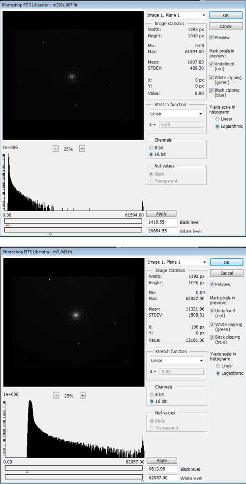

Que veux tu dire ?
Est-ce que les indications données par fitlibérator sont correctes?
en haut bonne image
en bas inexploitable
c'est à peu près le même capteur non?
Que veux tu dire ?
Que l'histogramme (Sous Maxim DL) s'échelonne de 9000 à 17000 pour la partie "évidente" de celui-ci.
En effet si je met le curseur à 65000 env. je perçois quelques traces d'étoiles.
Mais 99% de la "masse" de l'histo est entre ces deux valeurs (9000 à 17000).
A+.
Parce qu'aucun pixel n'a de valeur en dessous de 9000 qui est la valeur du fond de ciel :)
L'histogramme ne fait que compter le nombre de pixel pour chaque ADU après tout.
