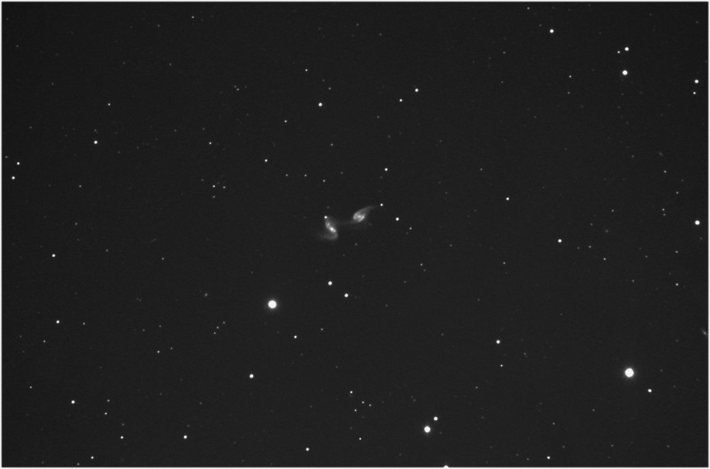

Voici un petit couple situé dans la Vierge et imagé avec la série d'Avril afin de compléter la "collecte".
C'est la 1ere fois que j'image ces objets, 2 spirales en liaison référencées Arp240. Elles sont petites, on distingue leur structure avec 1500 mm de focale.
Pose de 230 à 250 secondes unitaires avec le C8 à F7.2 et la Sigma 1603
Réducteur Antares.
Guidage au MAK90 sur G11 via MTS3 SDI Boxdoerfer.
Total environ 70 mn
Prétraitement Iris.

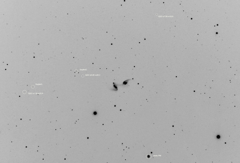

Image inversée avec quelques objets du fond de ciel :
Comparatif avec la plaque de Palomar des années 60... image Palomar fortement réduite et image C8 trés agrandie.
C'est simplement pour montrer les structures dévoilées au 200 mm :
Les plus petites structures visibles au C8 font entre 3 ou 4 secondes d'arc. Cela correspond aux conditions de seeing habituelles, ici entre 2.7 et 2.9 secondes d'arc sur une pose de 250 secondes :
Encore un beau dossier complet!!!
C'est pas un concours, je sais, mais quand je regarde tes photos en négatif avec les magnitudes limites atteintes, je me posais la question de savoir quelle magnitude maxi as-tu déjà atteint?
A bientot Christian
Et encore bravo pour ces découvertes...
Enfin une belle image de CP!
c'est étonnant, toi le spécialiste, que tu n'y ait pas pensé avant
de plus elles valent le déplacement et ont l'air brillantes d'après la brute
vu la disproportion des miroirs, ton image n'est pas ridicule à côté de celle du petit Palomar

La magnitude atteinte est difficile à mesurer au dela de 19 si on se référe aux bases de données. Elles vont dépendre de la longueur d'onde, de la sensibilité et de la détection du CCD (dynamique) sans oublier le fameux seeing "qui fait tout"... :p
Avec le C8 et le KAF 1603 (sensible et dynamique) je pense atteindre 21 avec 60 mn de pose sous un ciel à 2.5 seconde d'arc de seeing, donc un ciel trés correct.
Avec un ciel un cran en dessous on perd rapidement.
Voici un tableau que j'avais passé en Mars dernier pour montrer les magnitudes atteintes au KAF en fonction du seeing. Tableau édité suivant un programme de calcul crée à l'origine par Bruno à partit d'un KAF 400

C'est le Seeing qui fait tout... ou en tout cas beaucoup!!! Tu perds facilement une magnitude et demi d'un ciel très correct (2.5") à mauvais (4.5")...
La taille des photosites je suppose joue aussi une grande importance en plus de, comme tu le disais, la sensibilité et la dynamique...
Oui, voilà, encore une chose importante qui n'est pas toujours bien perçue.
Quand on évoque les durées de poses en CP on parle des rapports FD ou de la sensibilité des capteurs. Mais le parametre seeing est rarement considéré.... et pourtant !
Entre un ciel à 2.5 et un ciel à 3.5 tu perds en theorie 1 magnitude.
Donc avec un ciel à 3.5" il faut poser 2.5 fois plus longtemps pour arriver au même résultat !
Comme quoi c'est important d'insister sur cette notion.
Faites vos relevés de seeing par région Française, aussi important que les cartes de pollution !
