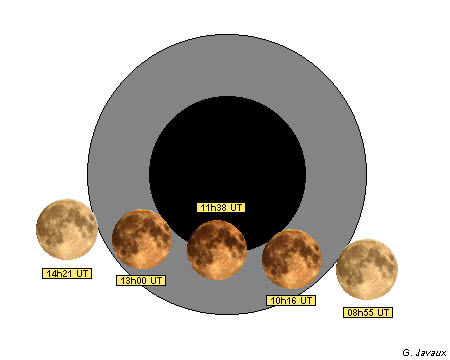

Le prochain passage aux nœuds de la Lune (nœud descendant) aura lieu le 27 juin 2010 à 01h18 (TU), la veille (26 juin) il y aura une éclipse partielle de Lune.
Voici les circonstances de cette éclipse partielle de Lune du 26 juin 2010 d'après le site "PGJ" de Gilbert Javaux :

La plupart des commentaires religieux et des ouvrages folkloriques (au sens ethnologique) , nous font accroire en prétendant qu'il y a un "parfait alignement" lors de la première PL vernale. Disons simplement que ce postulat n'a pas de fondements astronomiques.
