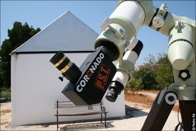

Sur cette page,ce brésilien a réaliser un montage pour l'imagerie solaire,d'abord avec un SM40,et maintenant un filtre LS 50.Sur le schéma,vous verrez qu'il n'utilise pas d'ERF à l'entrée.Il n'utilise ce montage que pour l'imagerie.Ce site a été signalé sur la liste Astrosoleil,il y a quelques jours.http://www.astroimagem.com/Mybestimages/Solaractivity.htm

Oui Jean-Louis, ce gars a des résultats absolument incroyables, ceci dit le fonctionnnement de son montage est strictement le même qu'avec un PST modifié. L'emploi d'un SM40 puis d'un LS50 c'est uniquement pour avoir un étalon d'un diamètre supérieur et ainsi avoir un champ halpha bien uniforme sur tout le disque solaire. Le reste du montage consiste à réaliser un système télécentrique (fait maison dans son cas) pour que les rayons qui arrivent sur l'étalon soient parallèles.
Pour le reste c'est pareil qu'un PST modifié, bon c'est juste aussi que l'instrument est disons... hors norme (lunette Zeiss de 200... :wub:). Les résultats qu'il obtient, quand sa turbu le lui permet, est à la hauteur des 200mm...
