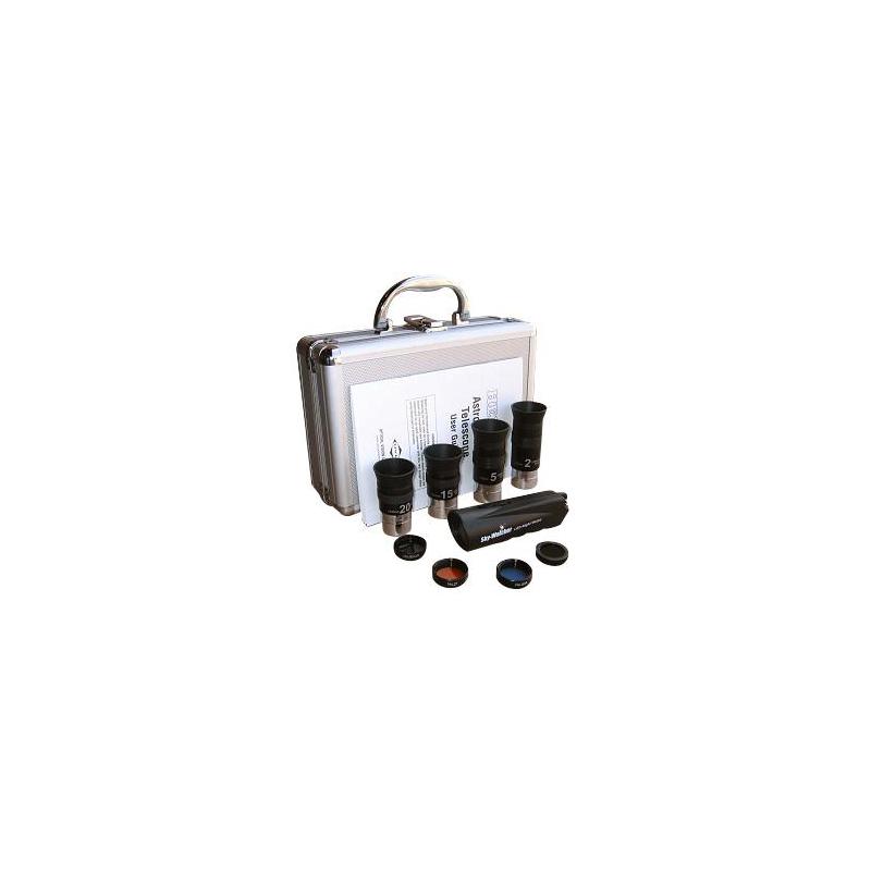

Si je prend ceux-la est-ce bien.
Capacité
Dégagement oculaire (mm) 20
Champ de vision apparent (°) 50 (45 à 2 et 5 mm)
Connexion (au téléscope) 1,25 pouce
Type de construction Oculaires planétaires
Particularités
Pas-de-vis du filtre oui
Set des oculaires oui
Equipement
Nombre d'oculaires 4
Focale (mm) 2; 5; 15; 20
Contenu DualBeam LED Astro-Rotlichtlampe, 3 Farbfilter, Mondfilter (Lampe astro à lumière rouge DualBeam LED, 3 filtres colorés, filtre lunaire)
Données générales
Matériau extérieur Aluminium
Mousse compris dans la fourniture
Couleur argenté-gris
Série LET
Se sera pour observer(avoir une meilleur vu) sur les planetes.
ben le 2 mm, je vois pas trop à quoi il va te servir..............ça fait un grossissement déjà bien conséquent par rapport à l'ouverture de ton scope, soit 450x, ce qui est trop pour ton matériel !
230 euros
non 125 je viens de la trouver
http://www.astroshop.de/fr/skywatcher-okularkoffer-set-le-oculaires-et-des-filtres/p,15006#tab_bar_1_select
Et le 2mm servira a rien, alors que le 5 fera barlow+10mm

perso a ta place je choisirai ca : http://www.astroshop.de/fr/baader-planetarium-hyperion-oculaire-3-5mm/p,8892
