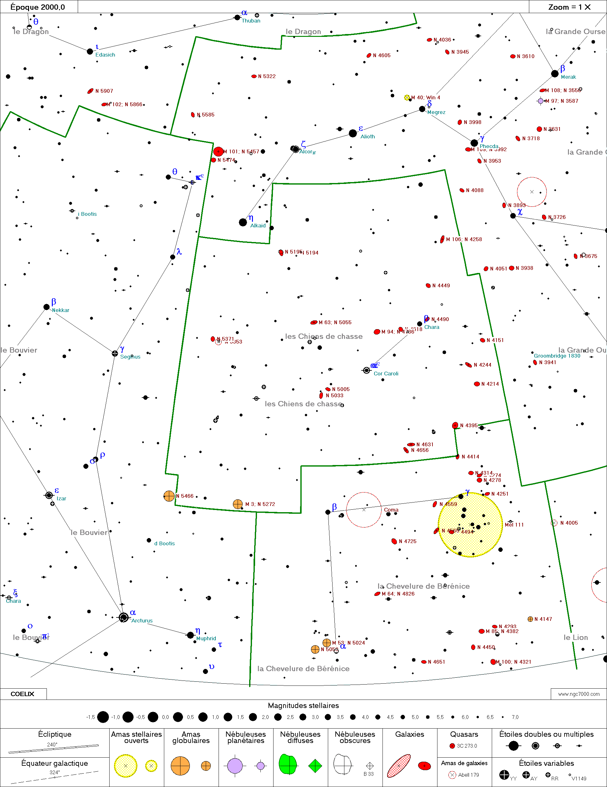

tu ne dois pas cheminer d'étoiles en étoiles à l'aveuglette, tu dois avant tout repérer sur une carte ce qu'il y a à voir ! Voici un exemple avec coelix demo de ce que tu peux trouver aux alentours d'Alkaïd, dans la grande ourse et les chiens de chasse :
