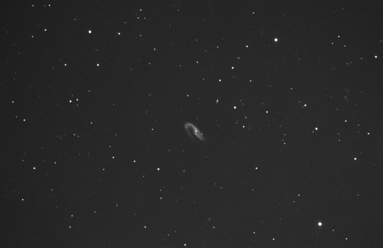

Une petite galaxie qui vaut le détour pour sa morphologie "unique", classée de cette maniére en 1966.
Apparemment H. Arp n'a pas trouvé 2 objets de cette forme sur les plaques de Palomar.
C'est un objet petit et relativement faible, avec 1 spire principale disproportionnée et recourbée vers le corps de la spirale. Apparemment il n'existe pas d'interaction avec un objet proche (?)
Conditions d'amusement habituelles : C8 à 1500mm de focale et la Sigma Electronik Fischer
Autoguidage au MAK90 sur G11 pilotée par Boxdoerfer
Pose totale 60 mn

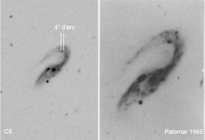

Image inversée :
Un dessin de B. Laville derriére un T120, avec ce diamétre son dessin se rapproche de la réalité photo :
http://www.deepsky-drawings.com/ngc-3509-t120m
Comparaison des morphologies avec la plaque Palomar des années 60 :
Le seeing Lillois de 2.7 secondes d'arc permet d'obtenir une résolution correcte au 200 mm :
Joli shoot Christian
Encore un bien bel objet que tu nous fais découvrir...
Pour le reste, aucune "critique"... elle est nickel pour moi!

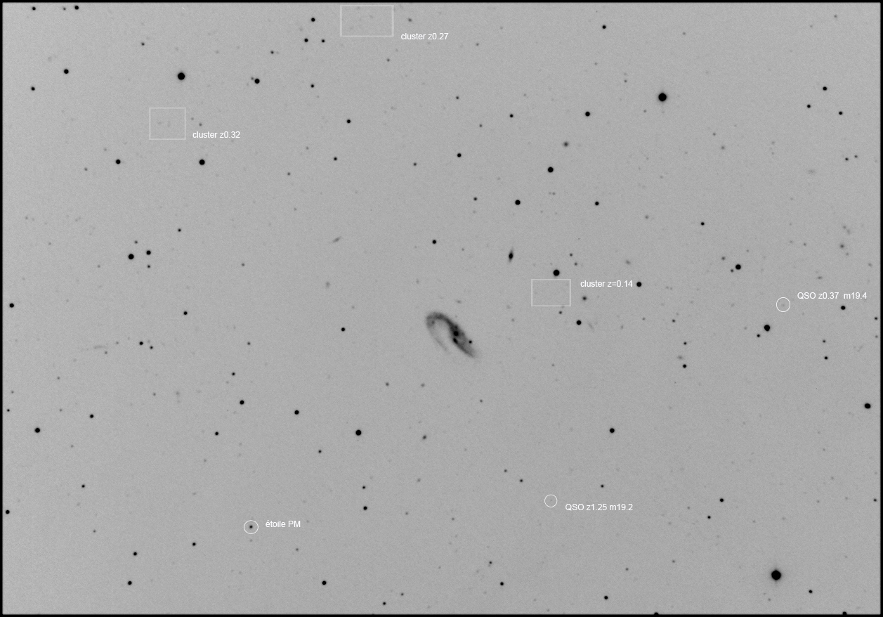

Et toujours ces petits quasars que tu indiques qui pointent le bout de leur nez... ou de leur trou noir ???!!!

C'est simple : j'agrandis l'image du départ (format d'origine) et je compte les pixels occupés par la structure dans un objet.
Quand tu balades ta souris tu vois n° de colonne défiler en bas d'écran. 1 colonne (X) c'est 1 pixel dans le sens de la largeur. Sinon dans le sens de la hauteur ce sont les lignes (Y)
Admettons 3 pixels. Bon, c'est pas grand chose mais on arrive à voir.
Avec un échantillonnage de 1.2" d'arc par pixel, 3 X 1.2 = 3.6 secondes d'arc. On arrondit à 4..
C'est cohérent avec le seeing

cette comparaison avec le palomar ( en argentique ) et le C8 en numérique est quand même impressionnante !!!

très intéressantes comparaisons avec les images du Palomar.
