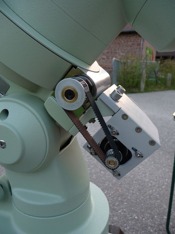

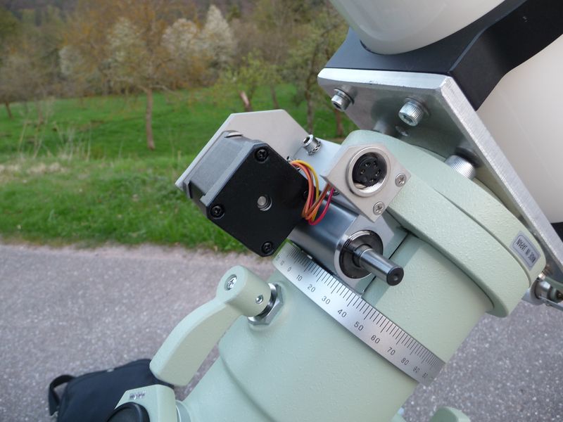

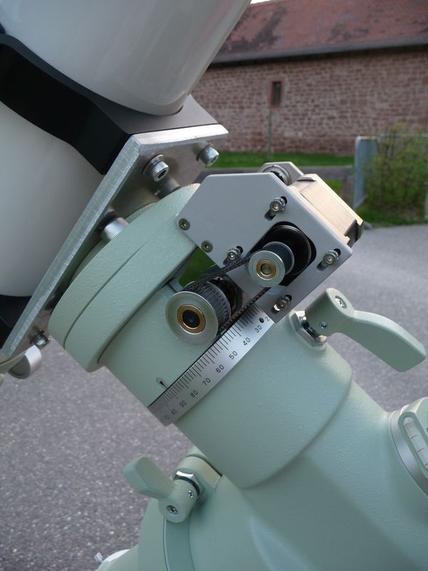

La motorisation de cette monture m'est revenue à 1200 euros environ, sans chercher à absolument minimiser les coûts : moteurs Nanotec, transmission Axis Instruments (poulies, courroies et supports) et Pic-Astro.

Les JP-Z ont plus de 30 ans de conception et sont donc éprouvée aussi, j'en connais même une datant de 1979 avec son graissage d'origine et "quelques" centaines d'heures de guidage. Elle est utilisée par un astrophotographe reconnu.
Exemple de motorisation d'une JP-Z :
Merci pour les photos Pierre

Une jpz pour supporter un C8, c'est clair qu'il sera à l'aise...
Pierre, le montage des moteurs sur ta jpz est mécaniquement superbe.

Fred : la conception et la fabrication est de Axis Instrument (pub ;) ). Les supports de connecteurs ont été ajoutés à ma demande.
