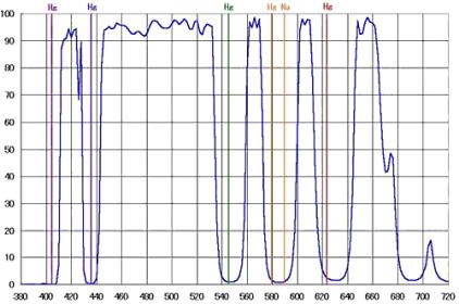

Dans l'optique d'éliminer un peu de pollution lumineuse des lampadaires, croyez-vous (ou l'avez-vous testé) qu'un filtre IDAS LPS en plus de la batterie LRVB serait possible.
Voila la courbe :
Intéressant, mais très intéressant, l'IDAS s'en sort pas mal au niveau rendu des couleurs et conservation d'un certain signal.
Je pense que je vais essayer.
Reste à savoir où placer le filtre IDAS.

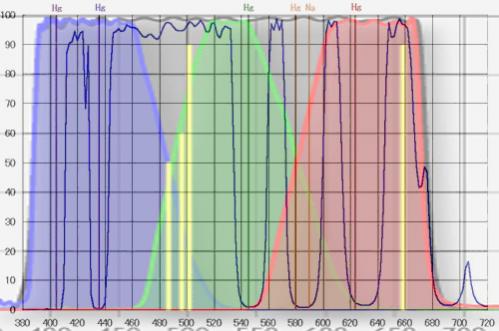

Voici une superposition du LRVB astronomik avec l'IDAS LPS :
