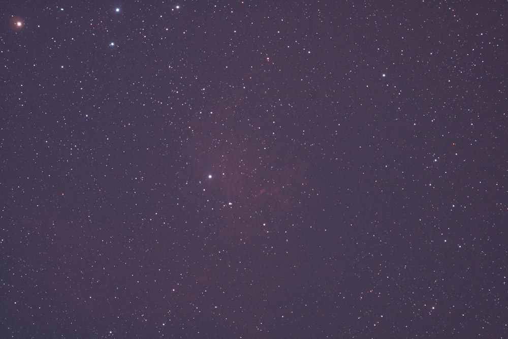

Salut a tous
et il ne date pas d'hier le dossier car les images ont ete prises dans la soirée du 8 Mars.la première brute a d'ailleurs ete prise a 20H46; c'est fou ce que le logiciel Digital Photo Professional( fourni avec le 400D) donne comme détails sur une image.
le ciel etait bon, mais desolé nous n'avons pas de données de température et d'hygrométrie; Line n'avait pas encore prit l'habitude de transformer le porte accessoires de la monture en mini station météo.:be:
la FWHM etait de 2.76
13 poses de 10mn
9 darks
11 offset
3 flat
registration DSS et traitement Tochop.
une petite brute
l'image
voila
merci
amicalement
Line et Loulou
80ED sur HEQ5 Pro GotoAutoguidage SchorT-Tube 80/400. Starschoot Autoguider+Phd Guiding. Canon EOS 400D defiltré & CLS

Miam miam ! De la belle nébuleuse, ça...Et bravo pour les traitements, rien de choquant ni d'excessif.
Tu retires le gradient dans Photoshop ?
C'est globalement un bon shoot. Le suivi est bon, le fond de ciel est bien riche.
Qu'est-ce qui provoque ce halo autour de la grosse étoile en haut à gauche ? Le filtre CLS, la buée ?

ben j'ai essayé la methode Outters mais ca demande une certaine habitude. j'ai utilisé le logiciel Fitswork qui possede une option retrait du gradient automatique assez efficace.
voila un lien pour le telecharger si tu veux
http://freenet-homepage.de/JDierks/softw_fr.htm
ben justement je ne sais pas mais ca le fait sur toutes les grosses etoiles; moins ceci dit si on met en place le systeme d'aigrettes.

ca serait pas ca qu'on appele du blooming?
Non, non, le blooming concerne la saturation du capteur. Ce n'est pas le cas ici.
Je pencherais plutôt pour le filtre qui diffuse, mais je n'en suis pas certain.
