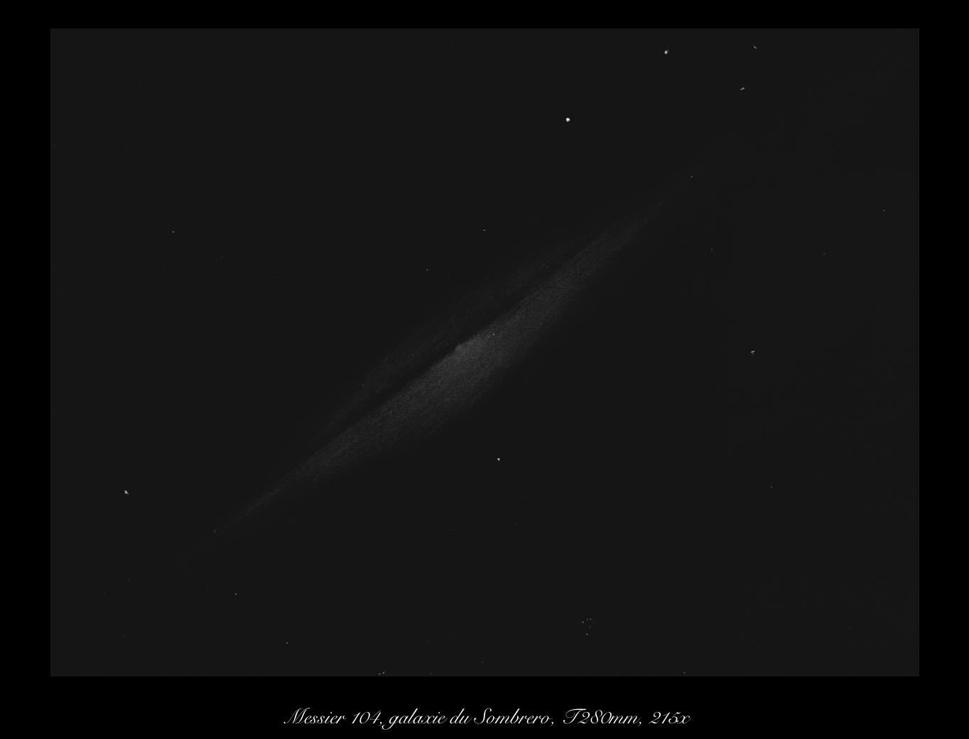

ha, je l'avais sauté celle-là.
Superbe objet, un truc où l'on est rarement deçu par l'observation, avec une physionomie facilement accessible.
Observée ici en juin dernier, à 3000m sur les flancs du Mona Kea, avé le T400-c :
Serge
Quelle magnifique photo !! :b::wub:
heu..si Serge savait faire des photos ça se saurait :be:
Par contre question dessin, il se débrouille pas mal :wub:
Bon je t'excuse pour cette fois, et te renvoie vers les bouquins d'astrodessin de Serge...

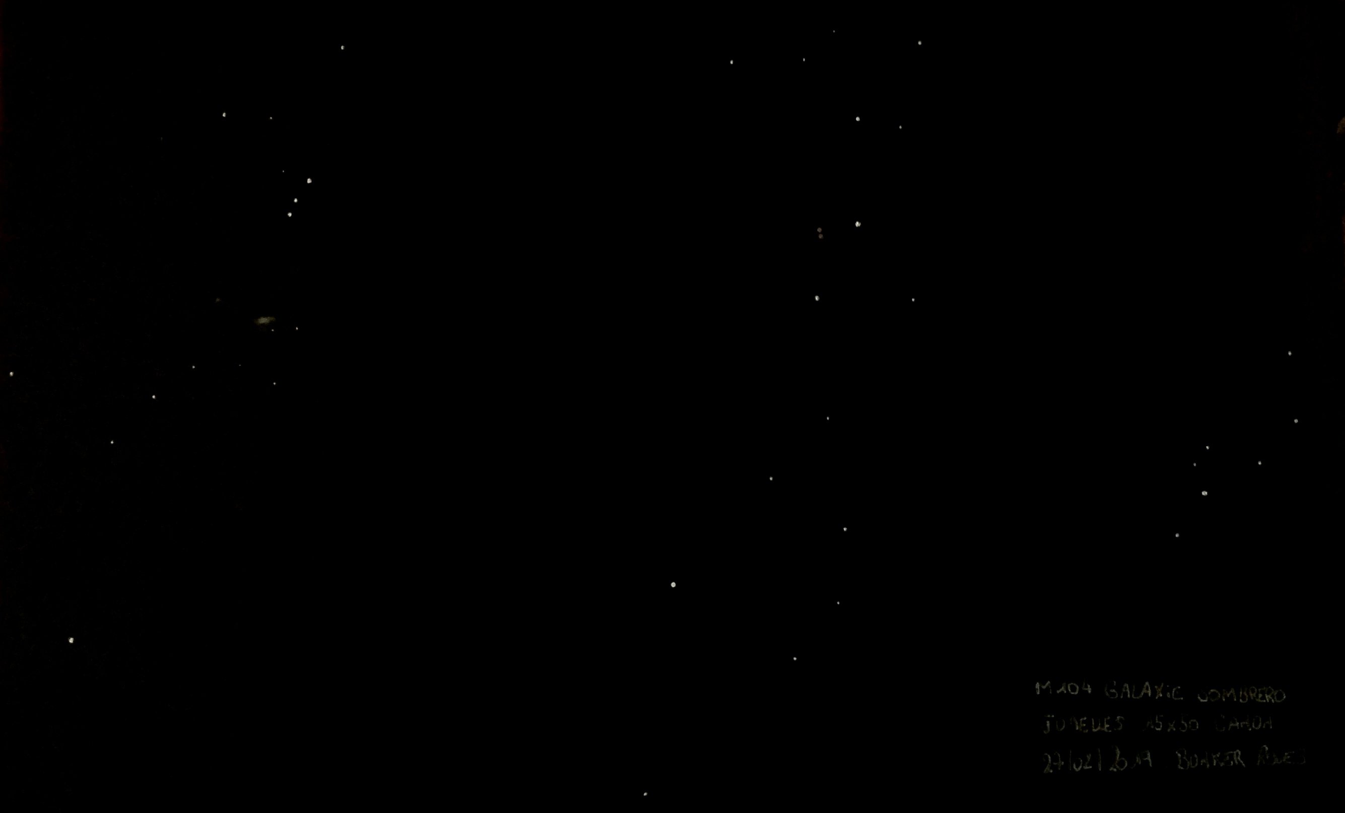

Bon, bien que le Sombréro ne soit pas encore d'actualité, je vais quand même mettre ma petite contribution à ce topic :p
Repérage, description et croquis en date du 10 mai 2012 (
"Little big Sombrero" ) dont voici un très large extrait :) :
L’heure tourne tout doucement, le ciel se pare de ses paillettes d’étoiles, cette fois,c’est bon, les principales étoiles du "trapèze" du Corbeau sont visibles àl’œil nu et il me les fallait pour aller chercher M104 !
Donc, nous y voilà, pour commencer, je vais vous indiquer mon cheminement pour trouver facilement le Sombrero, ouvrez votre PSA à la page 47 et suivez moi…. :pou:
Je repère d’abord Porrima (g Vir) de magnitude 3,5 et Algorab (d Cor) magnitude 2,9. En partant de Delta Corvus à l’aide de mon point rouge, je me dirige en direction de Gamma Virgo sur un tiers de la distance qui sépare ces deux étoiles et ensuite je mets l’œil à mon chercheur où j’aperçois une minuscule grappe d’étoiles non résolues, il s’agit de Stargate, il me reste à le centrer dans mon chercheur !orbite!
Maintenant j’affine avec le Hublot (Omegon SWA 38mm), à environ 1° sur sa droite (Ouest) et légèrement plus bas (Nord), j’ai un second astérisme, c’est Jaws. Il ressemble un peu à une flèche qui pointe directement sur la galaxie convoitée (M104) qui se trouve à environ 25’d’arc au Sud-ouest :)
Maintenant, je m’attaque au croquis :p , sur mon carnet, j’ai dessiné un gabarit représentant le champ de mon oculaire, je commence par y placer le Sombrero (M104) qui malgré sa magnitude de 8,3 reste très discrète avec ce ciel pas tout à fait noir :confused: (mais j’y reviendrais plus tard pour les détails).
M104 semble perdue dans ce champ d’étoiles sans doute à cause du petit grossissement (33x) que me procure cet oculaire pourtant ses mensurations sont de 8,6’ x 4,2’ d’arc :o
Je place ensuite Harrington’s Star 21 (Jaws) mais j’ai déjà un problème, j’ai oublié de recentrer le tout donc, ça ne colle pas à la vision que j’ai à l’oculaire ….. :refl: Je dois tout recommencer :bang:
Ayé, cette fois, ça colle mieux, je place les 5 étoiles qui composent Jaws (plus tard, je vais en rajouter une 6ème) et le tout ressemble à une flèche.
Maintenant, je m’attaque à Stargate (Harrington’s Star 20),il est plus étendu et est composé de 5 étoiles (Tout comme Jaws, je rajouterai par la suite une 6ème étoile) qui par sa forme me fait penser au sigle "Mercedes’’ ou "Peace" :be:
Il me reste à placer les nombreuses autres étoiles dont certaines sont à la limite de la vision directe, j’en compte 48 (sans compter celles des deux astérismes) dont deux qui semblent être doubles :b:
Dernière étape de mon croquis, affiner les détails, mais avant, je fais une petite pause, ça tombe bien, Richard à l’aide de "Estafette 2 Jo" (Dobson 200) vient de dégotter une belle carboné : SS Virgo (CS49 dans le "Carbon’Star") qui est juste au Nord de Zaniah (h Vir), elle a une belle couleur orange vif chatoyante :blush:
Mais le ciel commence à se recharger de cirrus venant du Nord-ouest , il faut vite que jeretourne finir mon croquis :b:, pour cette dernière partie, je chausse le Nagler de13mm (96x) Oui, vous allez me dire que c’est de la triche , mais il faut bien ça pour affiner les détails :pou:
Et j’ai bien fait, avec ce nouveau grossissement une nouvelle étoile apparait dans Stargate, c’est la fameuse étoile qui parfois semble disparaitre (sans doute une variable) elle se situe à l’Ouest des deux étoiles du centre, mais attention, elle est très faible et à la limite de la vision directe, même que de temps à autre je ne la voit plus à cause de léger passages de cirrus :b:
Toujours avec le 13mm, je retourne maintenant sur Jaws qui me réserve de belles surprises à commencer par l’étoile double qui est une binaire colorée :wub:, la plus lumineuse est jaune légèrement orangé et son compagnon plus faible semble bleutée ! Pipique me confirme tout ça.
Seconde surprise, c’est sur l’étoile la plus au Nord (en bas à l’oculaire) de cet astérisme, celle-ci semble également double, en effet, je vois apparaitre très clairement une autre étoile sur sa gauche :)
Je termine enfin sur le Sombrero toujours au Nagler pour y desceller quelques petits détails M104 est très ovalisée et se termine presque en pointe de chaque cotés, la partie Nord (En bas) semble plus arrondie que la partie Sud de cette galaxie, je note un noyau bien lumineux :]
Il est23h15, le ciel se charge complètement,c’est est fini de notre soirée, Richard sort ses biscuits que nous apprécions, nous rangeons notre matériel, papotons encore quelques minutes et regagnons nos foyers.
Ce fût tout de même une excellente observation pour moi :wub:
Et voici quand même le résultat de mon labeur après que je l'ai mis au propre ce matin :
Dédéde St-Fé
chic, un p'tit déterrage.
Les faibles grossissment sur les objets faibles et diffus,
nan, on peut pas dire ça, surtout pas. Car un objet, fut-il faible, présente bien souvent de nombreuses variations de luminosité et des détails qu'il faut aller pécher avé les bons hameçons; rester dans des idées généralistes est la meilleure façon de passer à coté de bien des choses. Par exemple et sur les galaxies, sujet Ô combien pointilleux, une galaxie active, le bulbe se décortique avé des grossissements assez osés. Bien des nodosités réclament de pousser le zonzons pour aller au-delà de juste les mettre en évidence, et commencer à piocher des détails dans ces détails. etc...
Comme le dit un excelletissime grimoire sur l'observation, chaque détail réclame sa propre pupille de sortie pour être analysé au mieux.
Salut Serge :)
Tu as bien raison, mais j'avais été séduit par le large champ qui enveloppait ces deux astérisme et j'ai voulu en faire profiter, en plus ce genre de croquis peut servir à un débutant qui voudrait bien localiser cette galaxie ;)

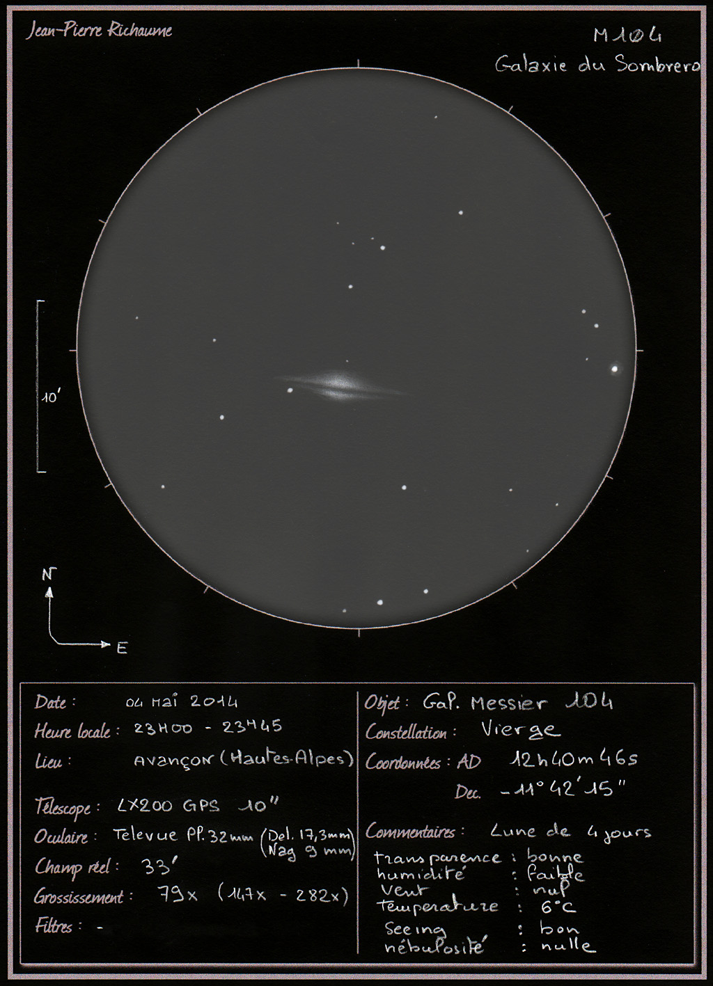

Je fais remonter ce post en ajoutant un nouveau dessin de M104, histoire d'alimenter le sujet lancé par Kiwi il y a 9 ans
1057797513_Messier1042019-03-1109_51_19.thumb.png.2d4e6074552b468278f35aa7acb9391e.png
