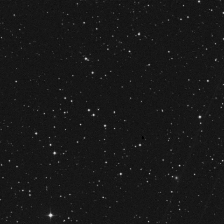

Pour une fois haute en deuxième partie de nuit et brillante en ce moment, mag 8.4 hier soir, enfin pas pour longtemps. Reste la météo...J'ai pu faire un peu de spectro dans les trouées hier soir, si j'avais su plus tôt.
R.A. = 21h38m06s.571, Decl. = +26d19'57".33 (equinox 2000.0), à préciser car possible système multiple.
A faire aussi tôt que possible au star analyzer, spectro bonnette ou à fente,même à portée d'un L3 2400tt pour une fois. Un premier spectre de cette nova, possible variable cataclysmique, serait très précieux pour la communauté.
Au centre de l'image, l'étoile allongée, double certainement.

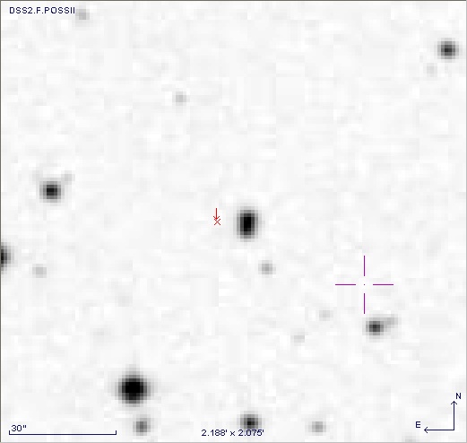

A noter, une source X dans les parages, enfin, quasiment au même coordonnés :
1RXS J213807.1+261958 ( http://simbad.u-strasbg.fr/simbad/sim-basic?Ident=1RXS+J213807.1%2B261958&submit=SIMBAD+search )
Emission X du à l'accrétion de matière à la surface d'une naine blanche, aboutissant à une nova, ou bien un hot spot du au flot de matière tombant sur un disque d'acrétion autour d'une naine blanche et donc une variable cataclysmique, c'est le dique qui s'embrase ?
Là la magnitude de 8.4 serait plutôt en faveur d'un phénomène énergétique comme une nova, mais je ne suis pas spécialiste. François, Christian ?
alapre.pl?out=image&-c=21%2038%2007.2%2b26%2019%2058&fmt=JPEG&resolution=FULL&qual=POSSII%20F%20DSS2
La source X marquée (flèche) à coté de la double responsable de la nova. Il faudrait préciser laquelle des deux est la nova.
la position de la source X est donnée avec une barre d'erreur de 10", l'une des composantes de la double est peut être la source X et/ou la nova.
Une image ccd permettrai de montrer la composante en éruption.
Une longue focale (+ de 1000mm) et une configuration résolvante lèverait le doute, la difficulté étant actuellement le contraste en magnitude, 8.4 la nuit dernière pour la nova, peut être en croissance encore, et 14 ou 15 pour la secondaire. C'est pas infaisable mais il faut se lever tôt le matin.
la précision de la détermination de la position de la nova permettra de dire s'il s'agit d'une des composantes de la double, non?

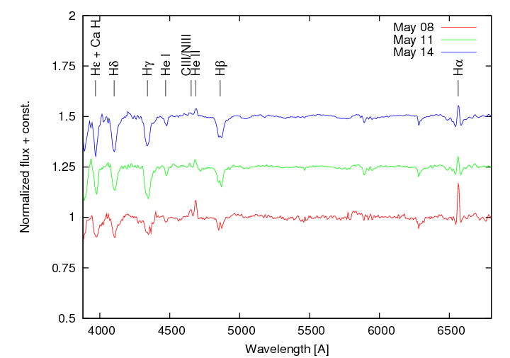

deux spectres pris dans la nuit du 8 au 9 mai, donc pratiquement au plus haut de la magnitude avec le GAO 1.5-m reflector (+GLOWS).
Forte émission H-alpha, H-beta et HeII (468.6nm). Complexe de Bowen de NIII, CIII and CIV. Ce spectre ressemble à une GW lib dans les phases précoces d'après les auteurs.
En tout cas le changement d'allure spectrale entre le 8 et ton spectre est spectaculaire. Quand la poussière s'en mêle....

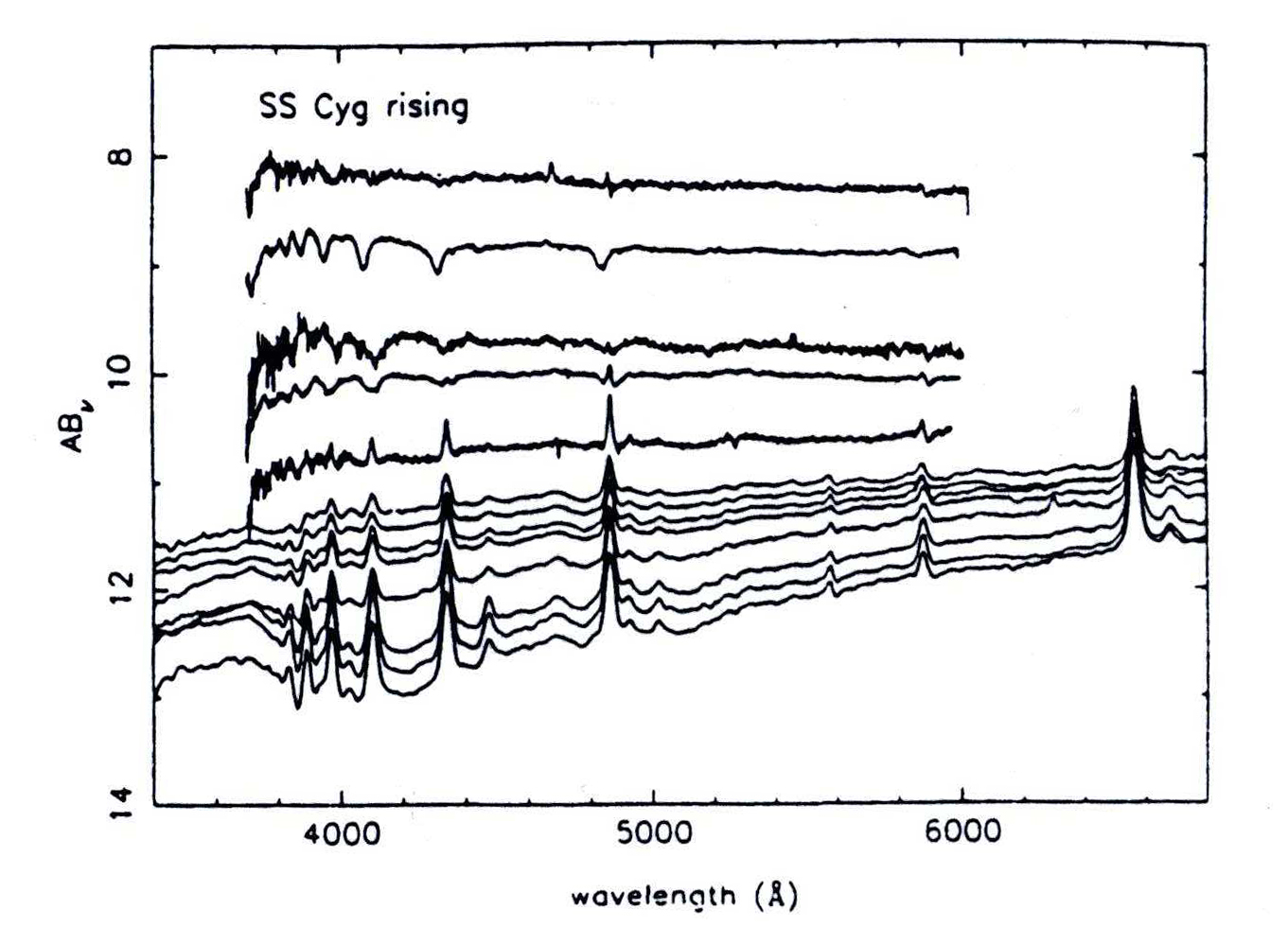

Dans le cas des cataclysmiques, je ne pense pas que ce soit la poussière. Le disque d'accrétion est essentiellement constitué d'hydrogène et d'hélium issu de l'étoile rouge. Les raies sont complétement absorbées par le continuum lorsque le disque devient très chaud.
Un exemple avec SS Cyg :

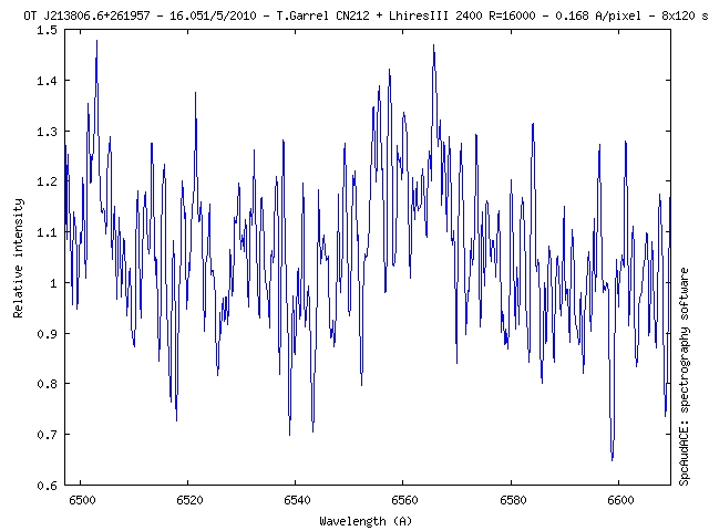

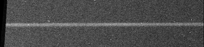

J'essaye en ce moment même de faire un spectre Ha haute résolution. Elle est tes faible, 5s de pose d'autoguidage pour rester dessus. Beaucoup plus dure à faire que V407 qui pétait dans le rouge. Je crois que je vais aller faire dodo et laisser ronronner le scope. On verra bien si j'ai autre chose qu'un spectre solaire au petit matin :cry:
  gabal a dit :
Tu t"es fixé un sacré challenge. L'intensité de la raie étant à peu équivalente à celle du continuum d'une étoile chaude de magnitude 10. Tiens nous au courant du résultat!
J'ai repris l'observation au matin du 15 mai en augmentant le temps de pose unitaire (600 sec). Résultat bien plus satisfaisant qui ressemble aux spectres japonais que tu viens de nous présenter.
Le même divisé par son continuum (id. jap.)
On a bien Ha en faible émission dans une légère dépression et un faible composant Hb en émission dans une composante large et plus intense en absorption. Résultat typique de l'outburst d'un disque d'accrétion.
Continuum toujours très bruité. Il faudra que je compare à celui d'une étoile chaude normale de même magnitude prise dans les mêmes conditions d'acquisition.

Quand je vois ce que tu sort au 150 trait, je me demande si j'ai pas perdu mon temps hier soir.
Un premier jet, sorti du pipeline de taitement stellaire spcaudace, retrait des cosmiques et lissé. SNR=8, peut être que du bruit, la raie ne se détache pas vraiment du continuum, 2H de pose, 8X960s au 2400tt. Je reprends ça un peu plus tard.
C'est bien d'avoir essayé, mais ça parait hors de portée. Christian avait réussi à obtenir la raie Ha de RS Oph (également vers mag 10) au 2400 traits, mais cette dernière est assez intense et se détache bien du bruit du continuum.
A ce stade, tu es devant l'alternative suivante :
1. Te procurer un réseau de 150 traits
2. Installer un télescope d'un mètre au fond de ton jardin :be:
Amicalement
François
Bon j'opte pour le 150 trait ou un star analyser, qui va reprendre bientôt du service, mais j'ai bien peur que sans fente on ne puisse pas avoir les faibles raies.
